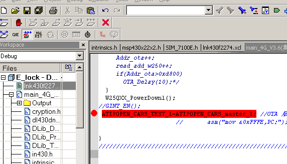

你好,我们一直在用MSP430F2272,现在因为程序量增大并且需要定时对MCU进行程序升级,我们外挂了一颗flash来存放新程序代码。我们在MSP430F2272地址f800处写了一段代码,专门用来升级。进入升级代码就关掉中断,看门狗。每次更新到地址0XCC00的时候出错(这时还剩最后1K的编译代码量了)。擦除0XCC00开始空间512B没问题(每次只能擦出512个字节,这是MCU决定的),但是写第二个字节程序就飞了,像是MCU被复位,每次都在同一个位置发生异常。请帮忙分析并指导一下是什么原因?我们需要怎么操作?谢谢。
