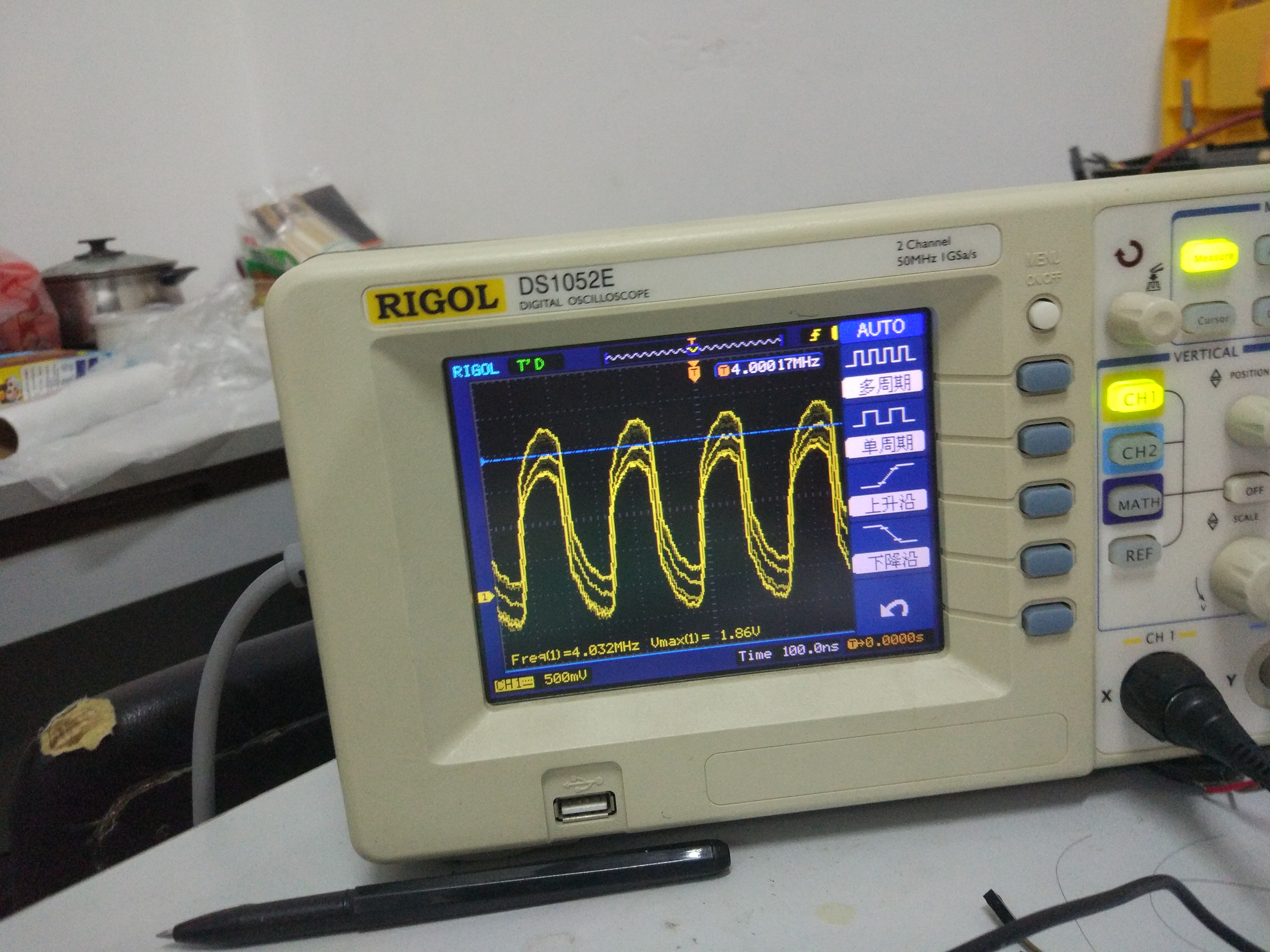

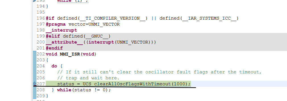

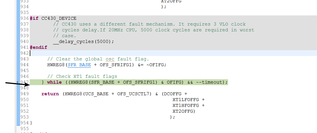

Msp430f5529XT2晶振无法起振
使用lanuchpad和driverlib的例程程序一直在清除错误标志位下
  • P1DIR |= BIT0;
    P1SEL |= BIT0; //P1.0输出ACLK
    P1.0已有4M的输出

  • 请问您的XT1配置是怎样的? XT1 Mode,XT1 bypass以及XT1 drive。
    另外您的电路部分XTI是怎样的?关于XT1您可以看一下 www.ti.com/.../slaa322d.pdf
