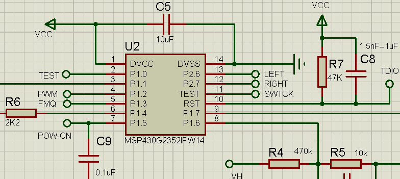

MSP430G2352IPW14 仿真问题

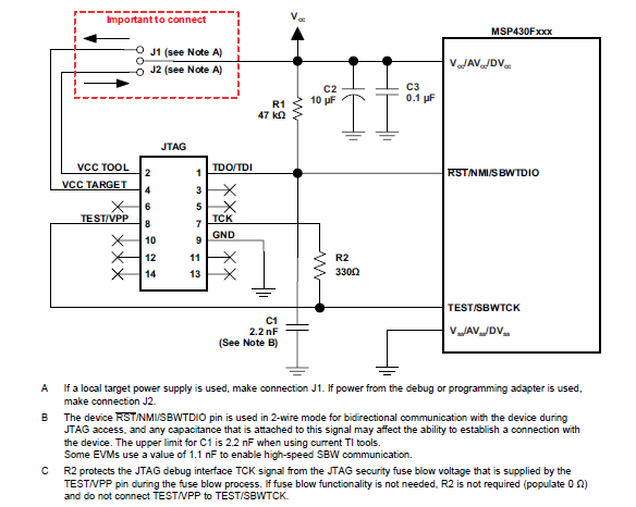

这个地方C1的上限是2.2nF,但是在我们的产品中 设计比较大,导致没法下载程序,不知有好的解决方法没?
