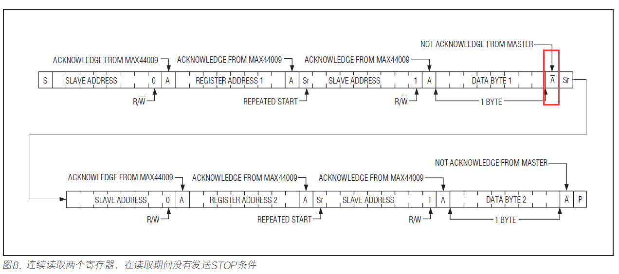

    MSP430F5438A, 使用硬件I2C通信,读取MAX44009光感值。
MAX44009的光感值高,低位存储在03,04寄存器中,要求读取03寄存器后,发送个NACK信号,再发送个Re start信号,接着读取04寄存器。
要求的读取时序如下:
我的读取代码如下:

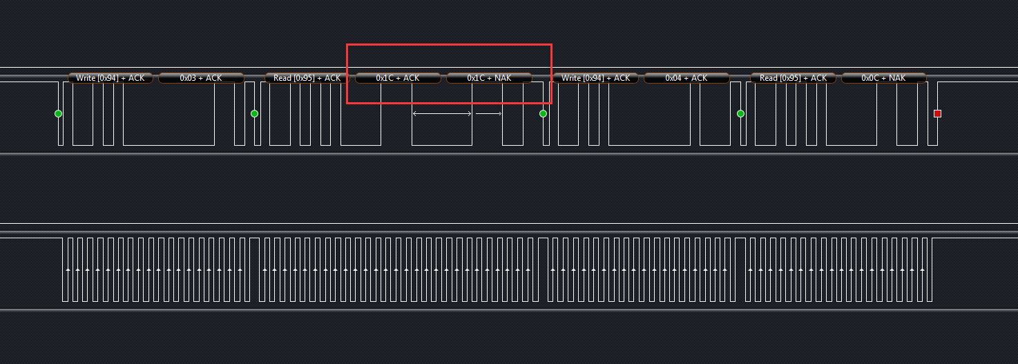

代码中设置了UCB0CTL1 |= UCTXNACK; 希望在读取03寄存器后,msp430会发送个NACK信号。
但是在实际逻辑分析仪抓取的信号波形图中,msp430获取03寄存器的值后,会发一个ACK信号,接着又发送读出03寄存器的命令,再次获取03寄存器的值后,才会发送一个NACK 信号。(逻辑分析仪抓取的图,稍后会贴上)
请问,如何让MSP430 读取一个从设备寄存器的值后,直接发送NACK信号?
