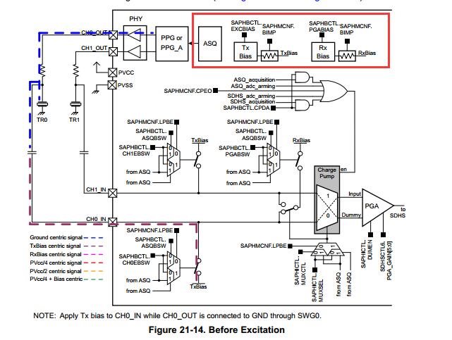

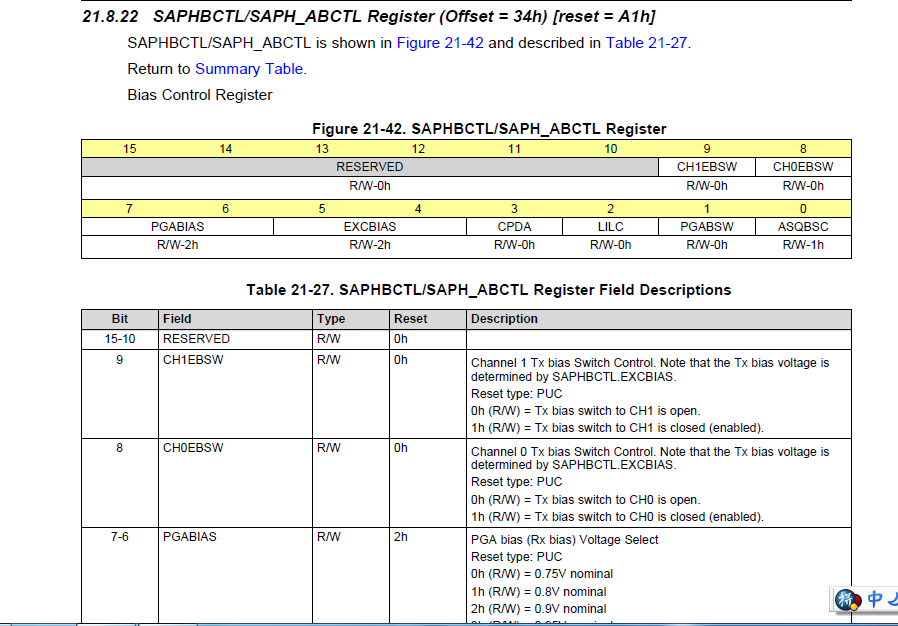

MSP430FR6047IPZR的用户指南的“21.3.3.1 Tx Bias and Rx Bias”的章节中Tx和Rx的偏置电压的作用?如何通过ASQ来配置合适的偏置电压?
相关原理图片如下:
