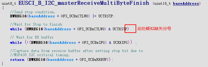

查看了库函数,发现有疑似BUG,但是更正后也没有用,如下图

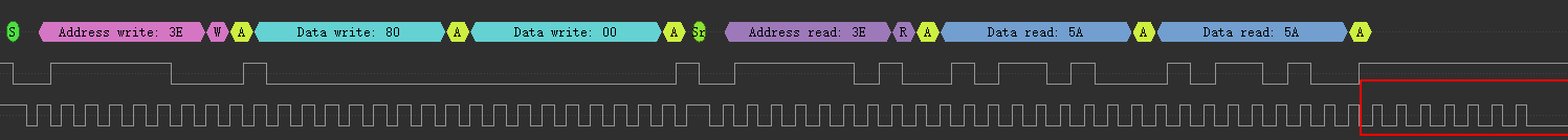

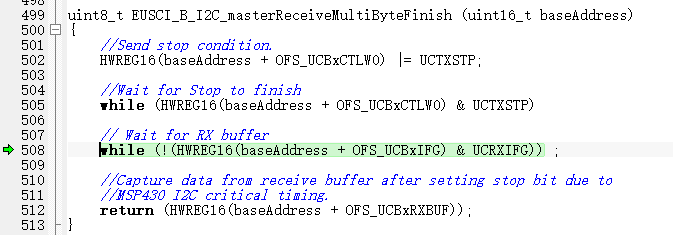

在MSP430FR2433平台调试I2C接口时发现通讯异常,表现为进行发送并转换为接收,在接收完预期字节数后,别外产生了多个时钟信号,并且调试程序时发现其死在如下代码(库函数):
多余的时钟(如红框所示):
在库函数基础上编写的I2C读写代码,未使用中断

不知程序是否有误?
环境:
MCU:msp430fr2433
供电:3.3VDC
I2C连接器件:HT16L23
