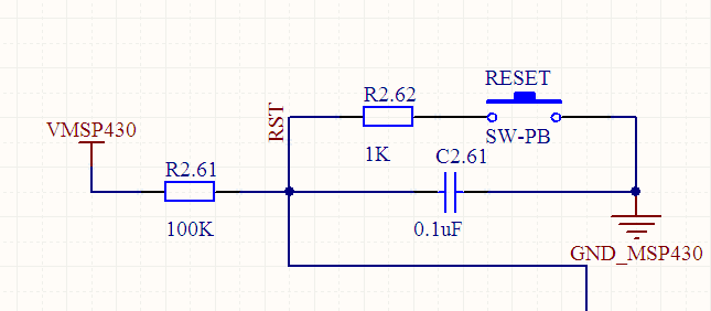

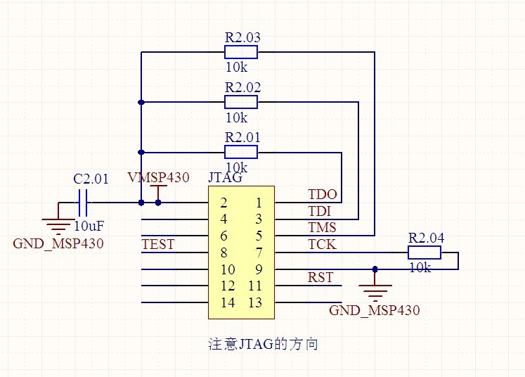

您好, 我现在在用TI的MSP430F6638,在用IAR5.2平台,设置好了USB-IF下载方式,程序编译没有问题,用JTAG仿真器烧写程序时,出现了“could not find device”的对话框。 我的JTAG口连接见附件。 请问这是怎么回事

jtag端口直接脸上就行,复位的端口就是rc复位电路就可以。找不到驱动器,一种原因是电源不对,一种原因是端口连接有问题。还有就是注意,输出txt文件时不能下载仿真。这些都没有问题,应该可以的。
