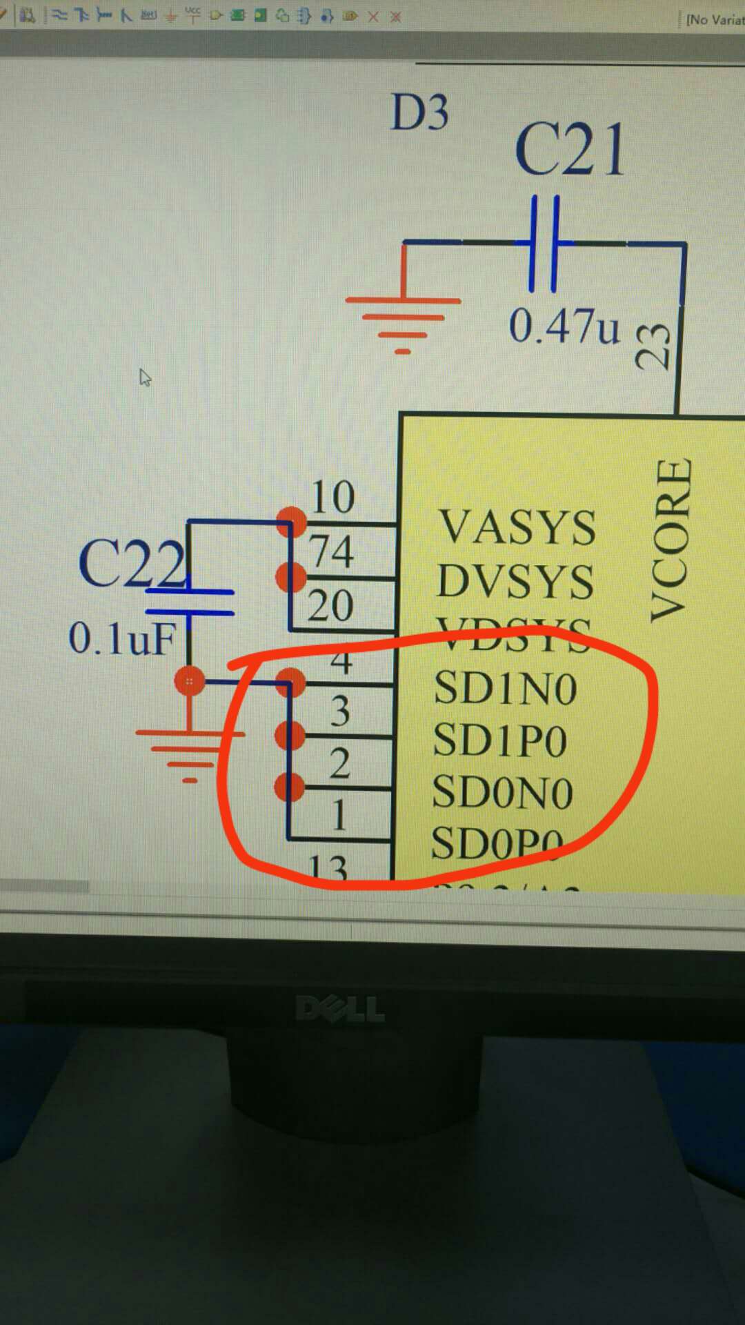

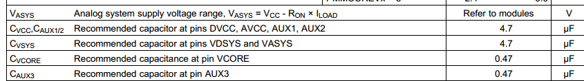

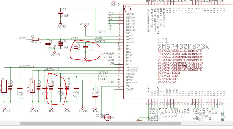

Hello TI team:
数据手册上Cvsys的值建议为4.7uF,实际电路设计中选的值较小为0.1uF,是否会引起一些别的问题?原理图如下。看是否有设计不合理之处。另外SD2N0,SD2P0并未使用未根据手册建议接地,而是悬空,请问是否会引起设计有问题?谢谢~

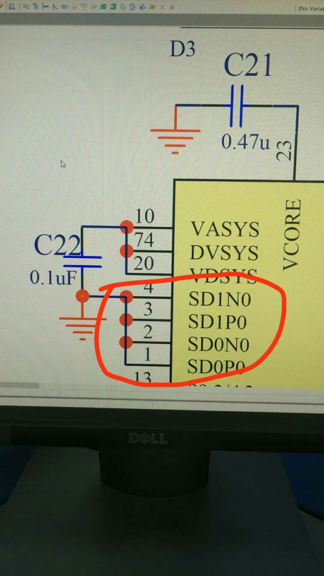

Hello TI team:
