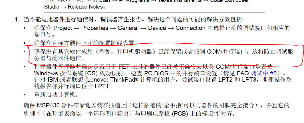

msp-fet430uif烧写程序或在线调试时如果插上usb转串口转换器,ccs8.1显示
Error connecting to the target:
Unknown device
如果拔掉串口转换器,烧写程序和在线调试正常,为什么呢?有人遇到过这种情况吗?怎样解决
