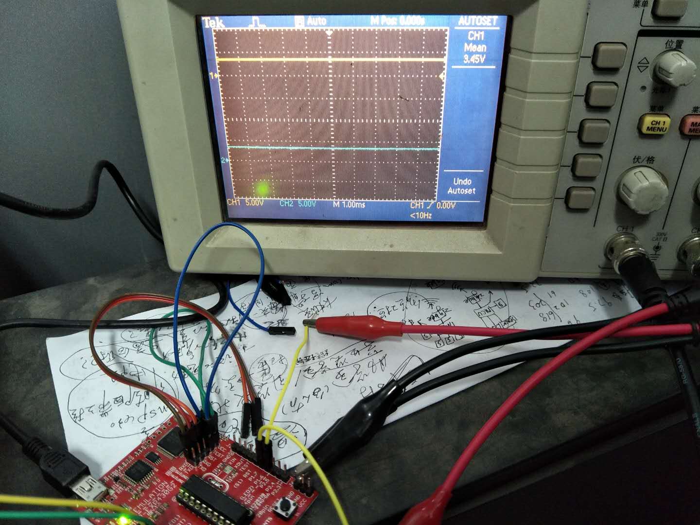

MSP430G2553的硬件I2C没有发送起始条件
Other Parts Discussed in Thread: MSP430G2553
利用的是I2C例程:msp430g2xx3_uscib0_i2c_03,编译环境是IAR,P1.6为SCL,P1.7为SDA,利用示波器检测两引脚,执行 UCB0CTL1 |= UCTR + UCTXSTT;语句后  ,还一直是高电平。求各位大佬帮忙看一下,蟹蟹!~
程序如下:
#include <msp430.h>
const unsigned char Sine_Tab[] =
0xE5
int main(void)
WDTCTL = WDTPW + WDTHOLD;
P1DIR |=BIT0;
UCB0CTL1 |= UCSWRST;
UCB0CTL0 = UCMST + UCMODE_3 + UCSYNC;
P1SEL |= BIT6 + BIT7;
P1SEL2|= BIT6 + BIT7;
P1REN |= BIT6 + BIT7;
UCB0CTL1 = UCSSEL_2 + UCSWRST;
UCB0BR0 = 12;
UCB0BR1 = 0;
UCB0I2CSA = 0x40;
UCB0CTL1 &= ~UCSWRST;
IE2 |= UCB0TXIE;
P1OUT ^=0x01;//p1.0
UCB0TXBUF = 0x010;
__bis_SR_register(CPUOFF + GIE);

  • 我也是用的例程啊,没有起始条件信号变化是咋回事,求解惑啊,蟹蟹
  • 你这是完全I2C没有工作起来呀?时钟信号都没有,例程是肯定不会错误的,你循环发个数据抓波形看看。
  • 嗯嗯,我也认为程序不会出错,我在 UCB0CTL1 |= UCTR + UCTXSTT后面设置断点,或者单步运行调试,示波器始终无变化(高电平),有可能是系统时钟配置问题?我这个例程好像没有配置时钟。
  • 时钟肯定是需要配置的,时钟是单片机的心脏。另外,你全速运行抓波形,示波器加触发就好了,有时候加断点,不容易抓到波形。
  • 不太明白您所说的加触发是什么意思?我设置了下降沿触发,触发源是通道信号。这样子还是没有波形(一直是高电平)

  • 我找到问题了:由于设置了内部上拉电阻,画蛇添足了(P1REN |= BIT6 + BIT7)。取消了设置之后,起始信号的波形就正常了。
    因为我并没有在主机和从机之间接4.7k的上拉电阻,所以利用430的内置上拉。因此不太明白的是:为什么有了这个内置上拉电阻就反而不正常了(一直是高电平)呢?难道是阻值太大?之后我取消内置上拉电阻却正常工作,难道不需要上拉电阻?
  • 很高兴您能解决问题!
    MSP430G2553内部集成了上拉电阻,典型值为35k,最小20k,最大至50k。但根据I2C标准,上拉电阻的典型值为2k ~ 10k。所以推荐客户使用外部上拉电阻。
  • 该电阻用MOS管模拟,约数十K量级,不是个精确数。
    所以如果你使用通信协议,那肯定需要外部上拉电阻更准。内部的是你作为简单的上拉使用(那些对上拉强度不做要求的应用,比如按键)
  • 原来是内部上拉电阻导致的,I2C的协议规定,必须要加上拉电阻,不要想着偷懒,我从来不会用内部上拉代替这个外部上拉。总的来说,还是没仔细看数据手册导致的,没有确定内部上拉的阻值而强行使用导致的。
