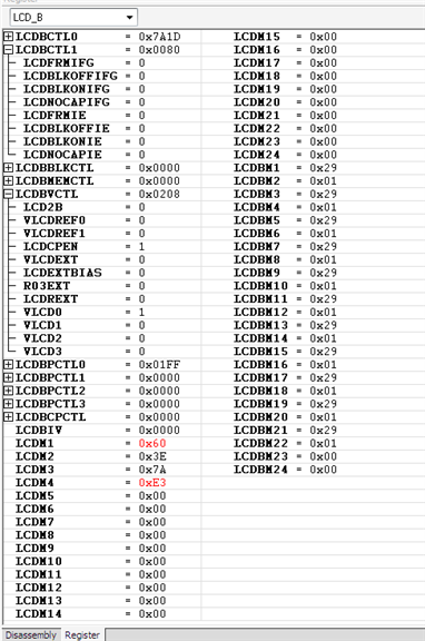

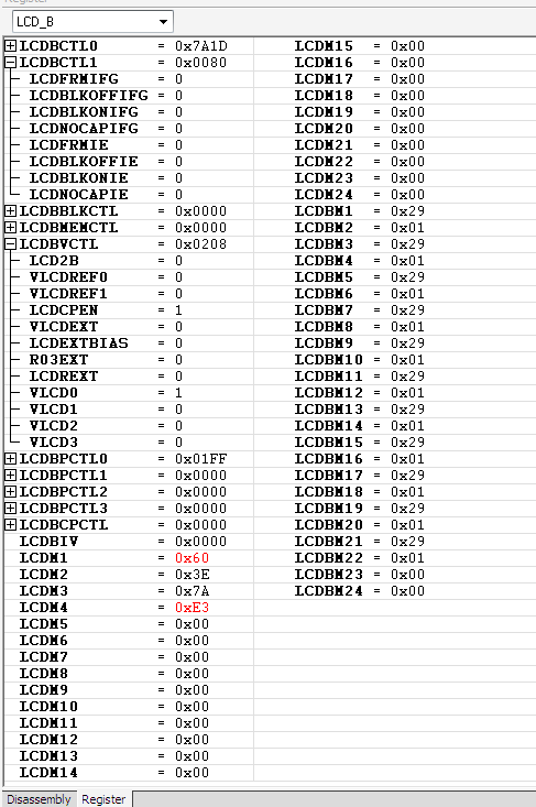

ti的专家,您好。我现在使用的msp430f6638的lcd控制模块,电源使用的是内部电荷泵,LCDM寄存器的value是正确的,寄存器设置也是按用户手册上来的,但是发现相应的s0-s8管脚没有输出。  我可以确定电路连接是对的,确定lcd屏是好的。    下面贴出我的初始化代码,附件是LCD_B各个控制寄存器的值
void Init_LCD()
  P5SEL|=BIT3+BIT4+BIT5; //COM 1~3
  P9SEL=0xFF;       //SEG 0~7
  P8SEL|=BIT7;      //SEG 8
  LCDBCTL0=LCDDIV_15+LCDPRE_2+LCD4MUX;
  LCDBPCTL0=0x1FF;
  LCDBMEMCTL=LCDCLRM;
    LCDBCTL0|= LCDON;     }
char LCD_Display(char Digit,char Location)
  if (Digit>16) return(0);
    else
      LCDMEM[Location]=LCD_Tab[Digit];
      return(1);

  • 能不能发你的电路板原理图我看看??269962171@qq.com
  • 就是发上来原理图看看,估计是硬件问题,输出你用什么测量的
