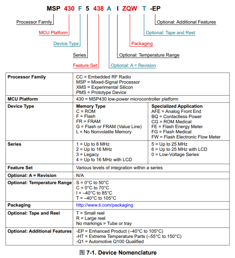

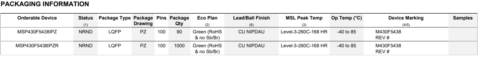

以前采购的MSP430F5438都是标的MSP430F5438AIPZ,现在采购到的芯片标的MSP430F5438AIPZR,请问多的这个R是什么意思??
