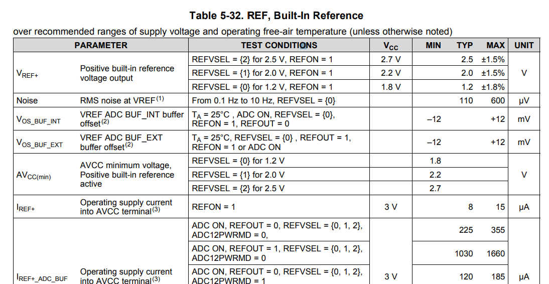

请问TI工程师:
我使用MSP430FR5969 单片机,单片机的供电电压为1.8V-3.6V 如果我使用内置ADC12基准2.5V, 请问,这个内置2.5V基准电压是不是在单片机供电电压有要求啊,当单片机供电电压低于多少V以下,这个基准就会偏离输出2.5V,我数据手册没有查到相关说明,请解释一下。谢谢
