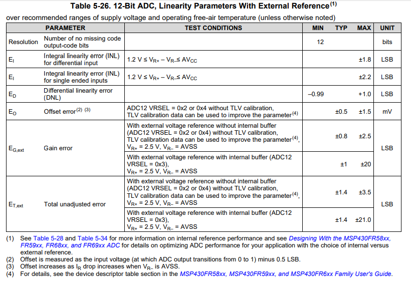

我想确认下MSP430FR6972的ADC采样精度,比如说我基准源2V,实际采集1V的电压,ADC采集的实际偏差会是多少?应该怎么计算?
