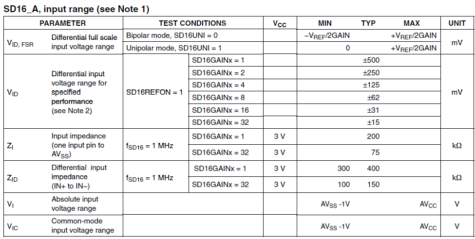

我在看别人的项目时,看到有人用MSP430F4794进行电压信号采集。在看数据手册的时候注意到,其极限电气参数规定了所有引脚的输入电压范围如下:
很显然,其差分测量通道是不支持负压测量的,但在SD16_A的参数介绍中,我发现其输入电压范围是这样定义的:
在这里的VIC与VI却允许输入-1V左右的负压(当AVSS=0V时),这是相互矛盾么?
另外,我向人家问这个问题时,他告诉我在实际测量过程中,可以测到负压(V-接地的单端测量法),且能够测到-0.1V左右。
对此感到疑惑,希望能够得到权威的解答!
