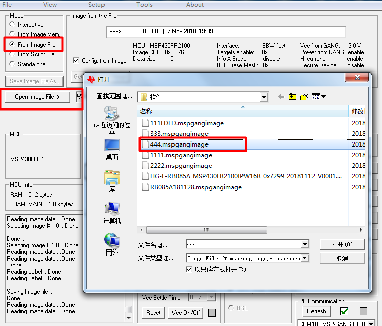

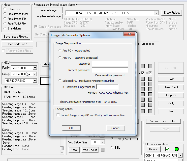

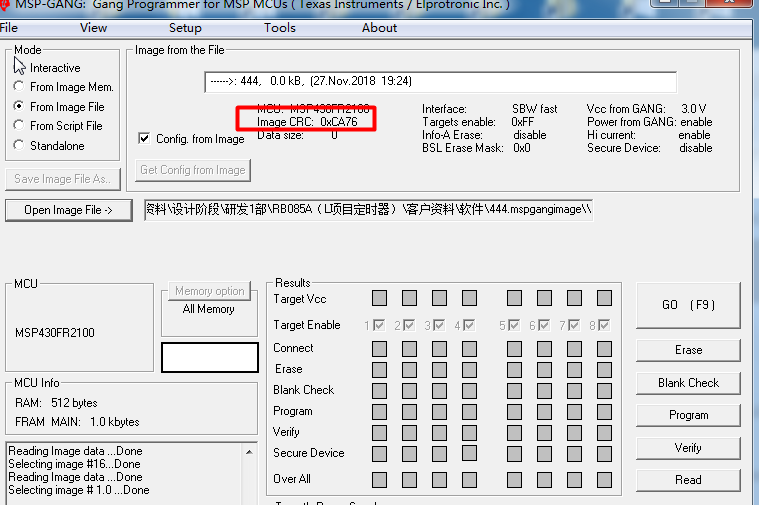

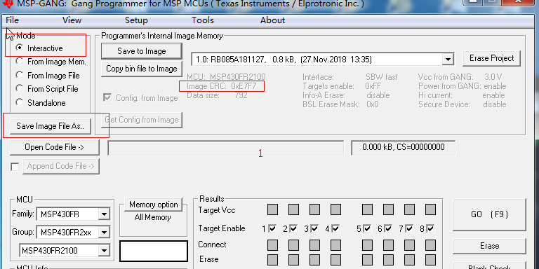

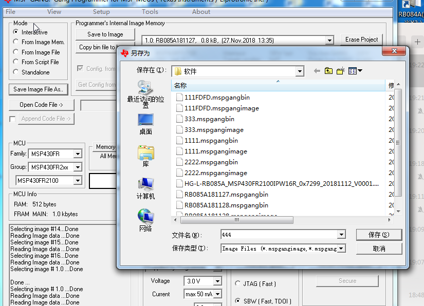

在interactive MODE 下save image,然后再选from lmage file导入 image,期间不更改任何设置,但CRC 会变化。

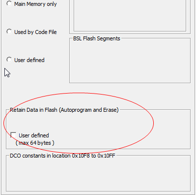

  • 1,一拖八外部供电如何配置;
    2,这个要不要勾选:
    3,脱机1拖8烧录建议的烧录方式:

    2  这个是根据客户的实际应用来自行选择的
    3 这个都可以的
  • 在interactive MODE 下save image,然后再选from lmage file导入 image,期间不更改任何设置,但CRC 会变化。
  • 还真没注意过。可以用二进制编辑软件打开对比一下,看文件哪里有变化。
    或者你把两个代码分别烧写到mcu上看看功能有没有变化
