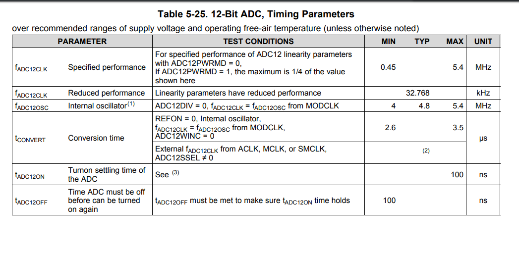

芯片:MSP430FR6972
问题:你好,我想问一下ADC12采样1ms触发一次,开一个通道单次采样与开几个通道连续采样在采样时间及功耗方面是不是都差不多。时间应该够吧,功耗呢?差的多不多呢?
