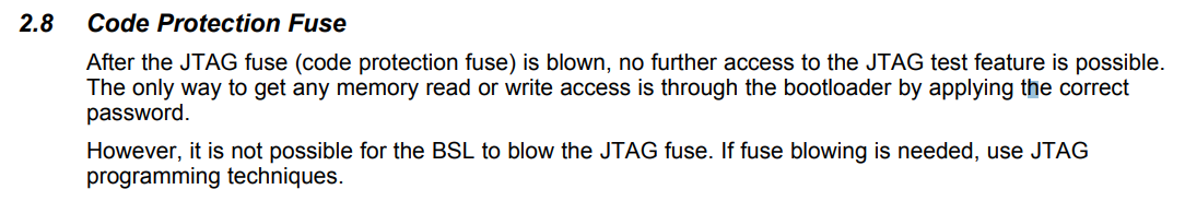

Hello TI 团队:
我现在用的单片机型号是FR2512,下载接口选用的是SBW的方式,现在想实现加密功能,选择烧断熔丝的方式,熔丝烧断后不能再通过SBW再下载,也不能读出来程序。 现在有一个疑问:在烧断熔丝的情况下,再采用BSL的方式下我的程序是否还能被读出来?如果可以读出来的话,我要怎样实现。谢谢。
Hello TI 团队:
