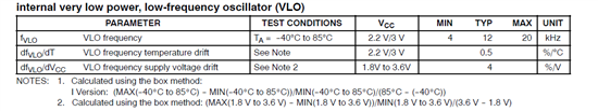

  • 蟹蟹。但是ACLK我用的是MSP430的内部时钟VLO,没有外接32k晶振。
    于是,串口并工作不起来。- -|||

    BCSCTL3|=LFXT1S_2;//这里选择ACLK的时钟源为内部VLO
    这是我的时钟配置程序,1MHz的DCO分给MCLK&SMCLK;12kHz的VLO分给ACLK。
    uart选择SMCLK时钟时,是可以正常工作的,但改为ACLK就不行了(比特率也做了相应修改)。
    我仔细读了Guidesheet也找不到原因,也不知道如何检查ACLK时钟是否工作,还望指点啊,蟹蟹。
  • VLO的误差会比较大,我们一般不用它作为UART通信的时钟源
  • 谢谢。原来如此,UART下省电就省得少了,那我去把波特率调高吧。
