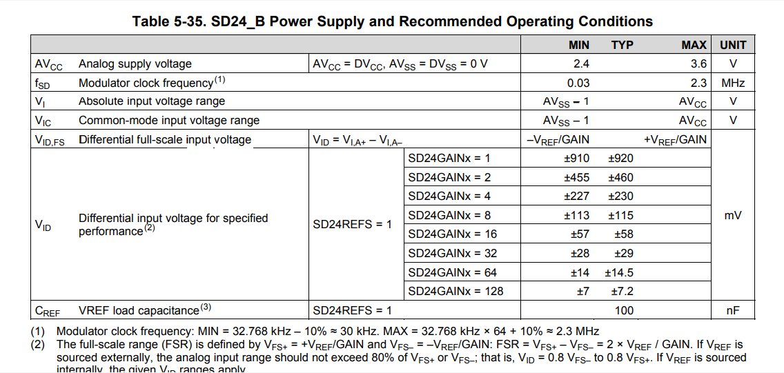

请问:MSP430F6736的SD24—B模块能否用于单端输入模式(使用时输入信号最大3V),可以的话如何连接硬件部分,外接参考电压范围是多少?
是不是将Vref处输入3V,模拟量输入P端输入信号,N端连接至AVSS?
AVSS,以及N端,P端跟AVSS之间都需要接电容么,推荐值为多少呢?

  • 不可以的。原因可以看二楼截图的注释(2):The full-scale range (FSR) is defined by VFS+ = +VREF/GAIN and VFS– = –VREF/GAIN: FSR = VFS+ – VFS– = 2 × VREF / GAIN. If VREF issourced externally, the analog input range should not exceed 80% of VFS+ or VFS–; that is, VID = 0.8 VFS– to 0.8 VFS+. If VREF is sourcedinternally, the given VID ranges apply.
    要采集3V的信号,需要VFS=3.0/0.8=3.75v
    而这个msp430的电源电压最高只有3.6v。
    建议楼主通过信号调理电路把电压变换到合适的电压范围再用sd24_B来采样。

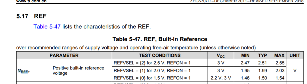

  • 那如果使用范围最大2.5V,是不是就可以使用了?
  • 应该可以,但我没试过,你可以测试下.
