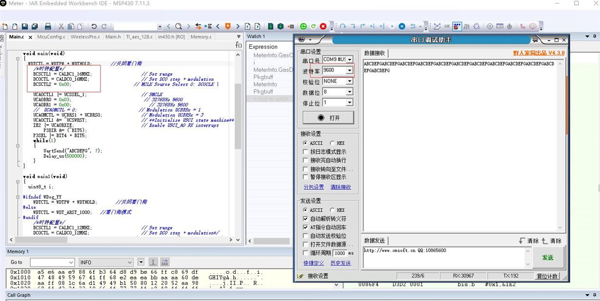

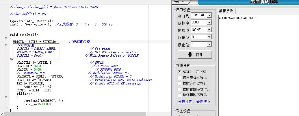

MSP430G2744 新申请的样品 出现一个很奇怪的问题,当配置修改了主频时钟 出现串口波特率变化,之前一直使用的这个芯片没有这个问题,那位大神知道啥原因啊 ?串口用的外部32.768晶振,新样品如下:默认时钟ok,

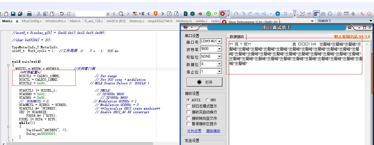

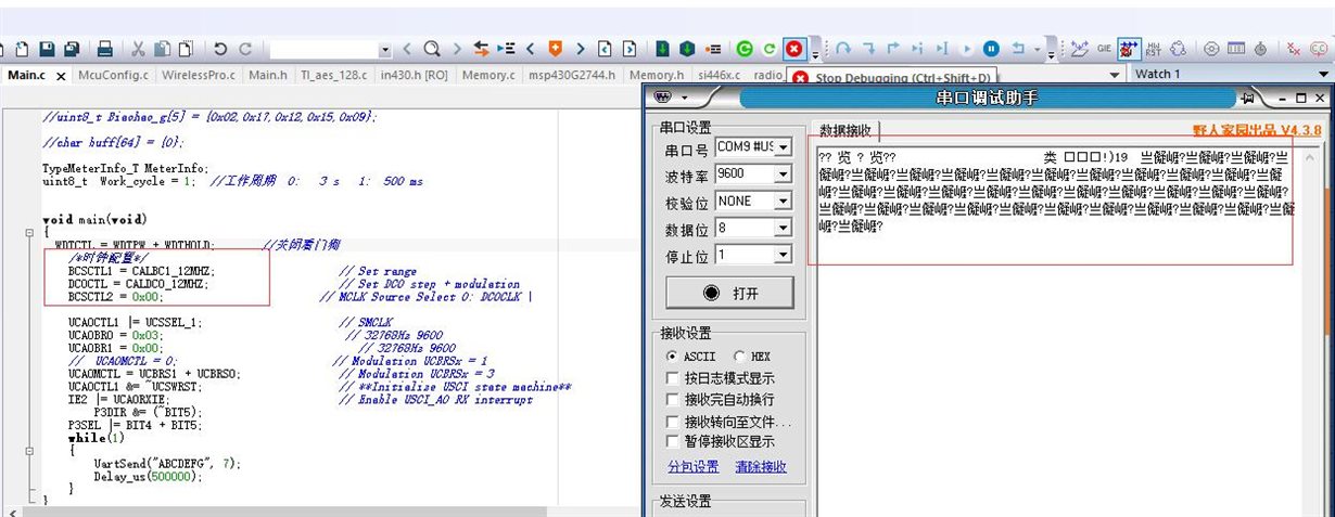

配置时钟后:
波特率变成8千多了

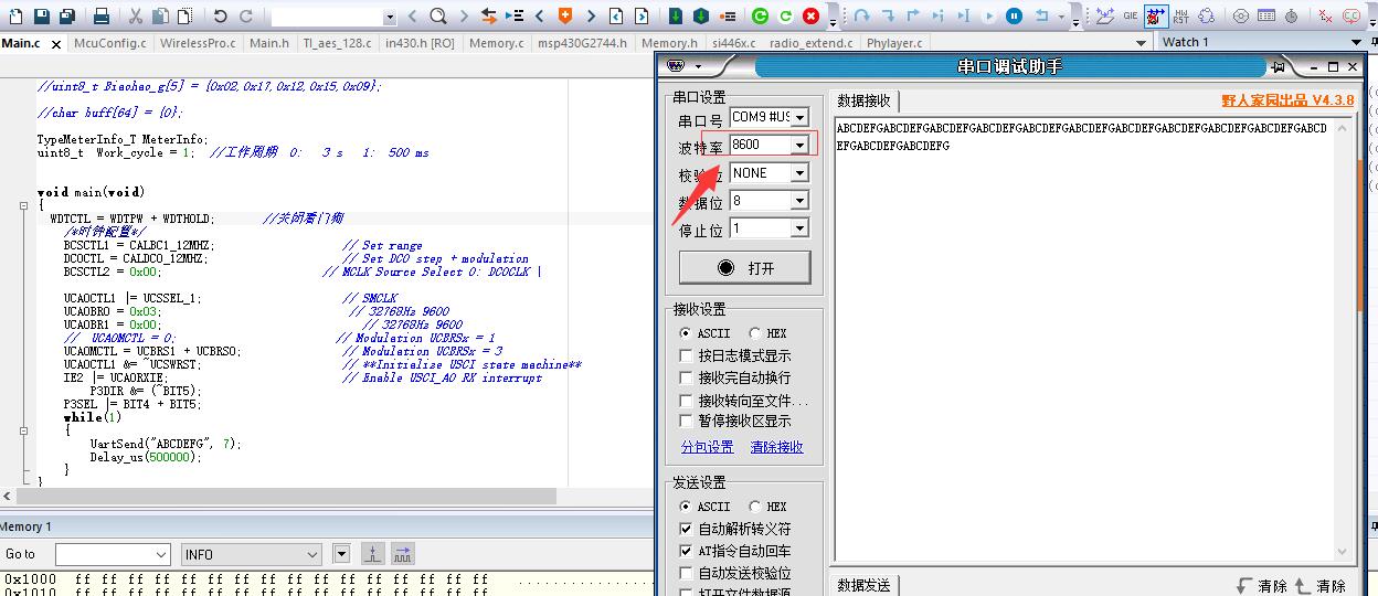

之前的提供的样品又是ok的:如下是换成之前的芯片的测试:
都是正规渠道拿到货,难道这次拿到是次品????????
