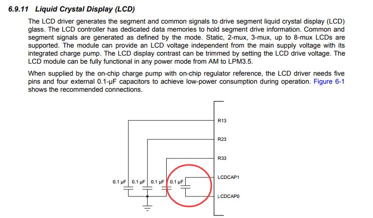

关于MSP430FR4133IPMR的LCD_E的LCDCAP0和LCDCAP1之间的电容问题咨询
各位大神好
       我用MSP430FR4133IPMR驱动LCD时,发现选用 internal charge pump时LCDCAP0和LCDCAP1之间的电容,电容按照数据手册推荐值0.1uF时,LCD出现屏目一直闪烁;当把这个LCDCAP0和LCDCAP1之间的电容增加到1uF时,闪屏问题消失。
问题如下:
1、在internal charge pump模式下LCDCAP0和LCDCAP1之间的电容的电源来源是什么?比如:DVCC或者external reference voltage VREF,EXT
2、将LCDCAP0和LCDCAP1之间的电容值由0.1uF增加到1uF,可以解决闪屏问题的原因是什么?
3、MSP430的LCD_C和LCD_E 的区别是什么?
  • 请您参考下下面的帖子:
    e2e.ti.com/.../454244
    电容值选择指南:0.1uF可以获得LCD_E的最低功耗。但是在电荷泵频率较低的情况下,0.1uF可能会导致LCD对比度不是很好。对于这种情况,增加电容值可能会有所帮助。因此,它是LCD对比度与LCD低功耗之间的权衡。您可以根据电荷泵频率设置,LCD对比度和功耗要求选择合适的电容值。
