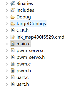

弄了一天了,实在弄不出来,代码是各种合起来的。早上弄出来可以发送所接收到内容的UART程序,可是后来不管怎么发,都没有回应。当然这个是在试探,最终目的是通过uart发送指令给小车,让其转弯。请大家帮帮忙看看,不胜感激!代码如下
【这是main.c】

[这是CLK.h]

[uart.c]

[pwm_servo.c]

[pwm_servo.h]

[pwm.c]

[pwm.h]
