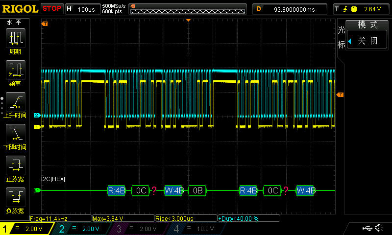

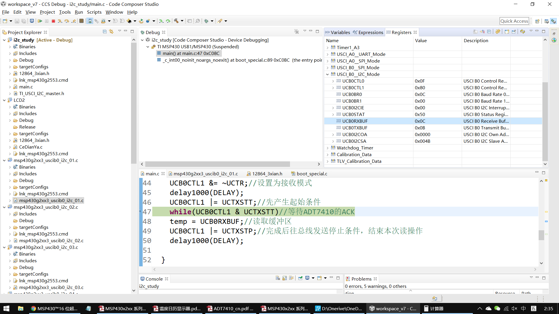

在调试MSP430G2553的I2C外设读取ADT7410的CHIP ID时,结果不正确。怀疑是配置错误或配置的顺序不正确。困扰很久了,我需要帮助。
芯片:MSP430G2553
IDE:CCS V7.4

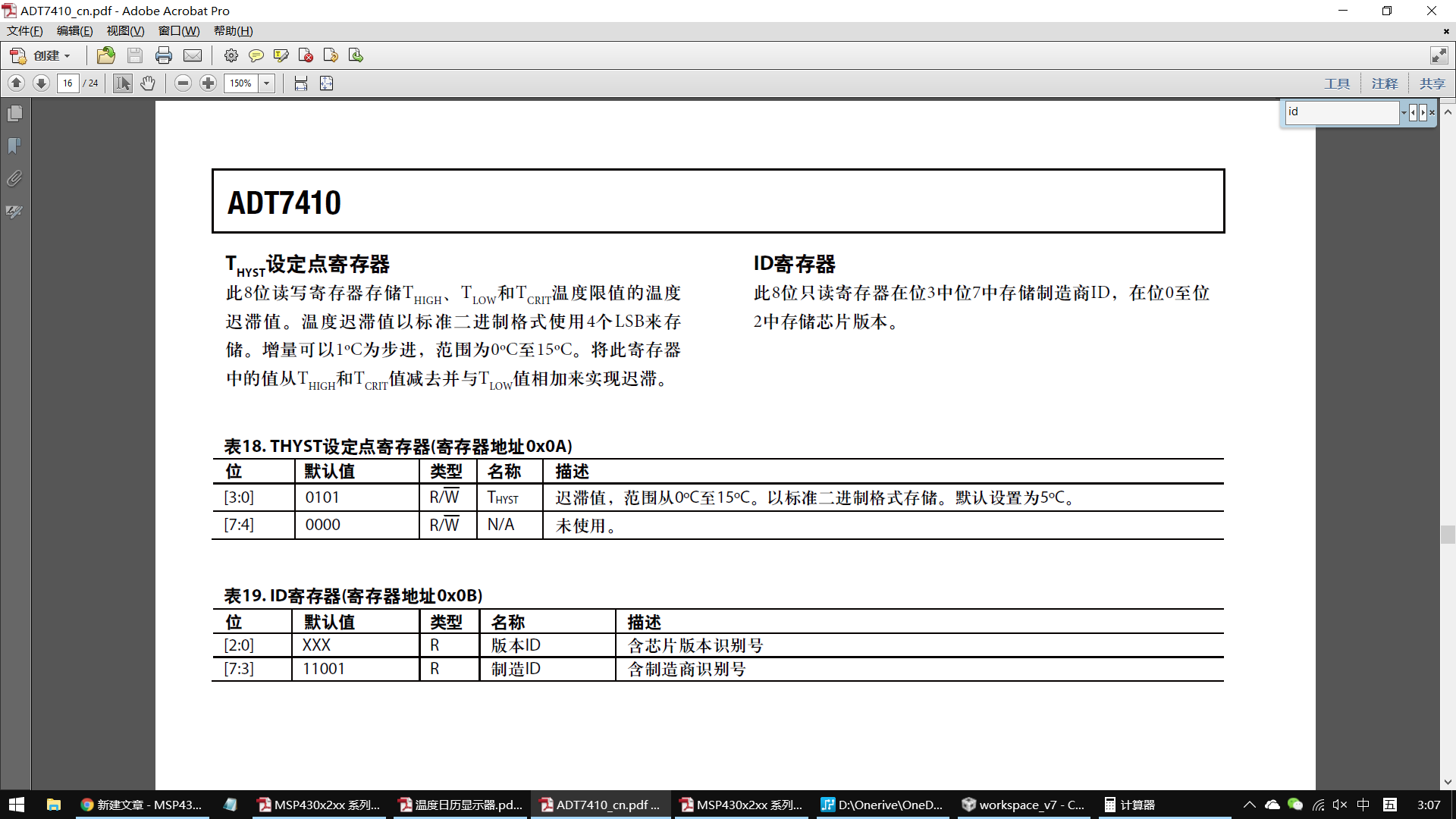

ADT7410是一个2C接口温度传感芯片,同MSP430一样,支持低功耗特性,但在调试期间,我先不考虑能耗优化,先用I2C读取到Chip ID,再做软件设计。ADT7410的设备地址是0x4B,我已经访问到了。Chip ID的寄存器地址是0x0B,Chip ID的是11001XXX(MSB),后三位是芯片版本号,不固定。用我写的代码读取的值是0x0C,也就是说,我读错了。原代码和调试结果如下,请各位工程师帮忙看一眼,看看错在哪了,谢谢!
