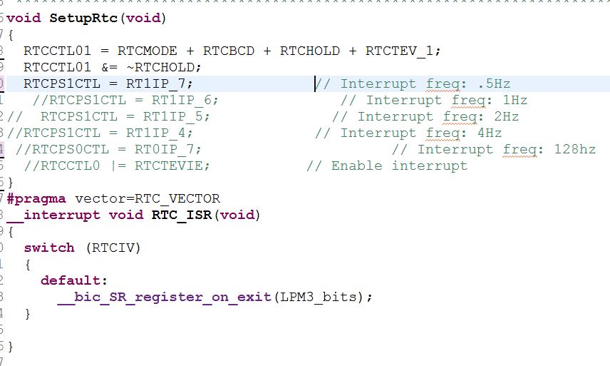

 我的板子是msp-expcc430rf4, 在研究历程是发现如图这段程序, 这是个实时时钟用作定时器? 我尝试在中断程序中加入led灯反转: P1OUT ^=BIT0; 但是运行后并无反应。 请问这不是定时器吗? 我也有尝试将//RTCCTL0 |= RTCTEVIE;前的//删去 但是没用。
  • 请问您现在使用的是哪个例程?
  • 没找到你的这个例程。方便说下例程的文件名吗?或者上传下这个例程的文件
    从你现在提供的代码看,是没使能RTC的中断。
  • 已上传例程.c 谢谢
  • 已经可以了。 代码如下。
    void SetupRtc(void)
    RTCCTL01 = RTCMODE + RTCBCD + RTCHOLD + RTCTEV_1;
    RTCCTL01 &= ~RTCHOLD;
    RTCPS1CTL = RT1IP_7; // Interrupt freq: .5Hz
    // RTCPS1CTL = RT1IP_6; // Interrupt freq: 1Hz
    // RTCPS1CTL = RT1IP_5; // Interrupt freq: 2Hz
    //RTCPS1CTL = RT1IP_4; // Interrupt freq: 4Hz
    //RTCPS0CTL = RT0IP_7; // Interrupt freq: 128hz
    RTCCTL0 |= RTCTEVIE; // Enable interrupt
    #pragma vector=RTC_VECTOR
    __interrupt void RTC_ISR(void)
    switch (RTCIV)
    default:
    __bic_SR_register_on_exit(LPM3_bits);
    P1OUT ^= BIT0;
  • 但是有一个疑问。 我尝试将这段代码中的enable interrupt语句 //注释掉,led灯一样可以闪。这是为何? 其他几个语句似乎都没有中断允许的。
