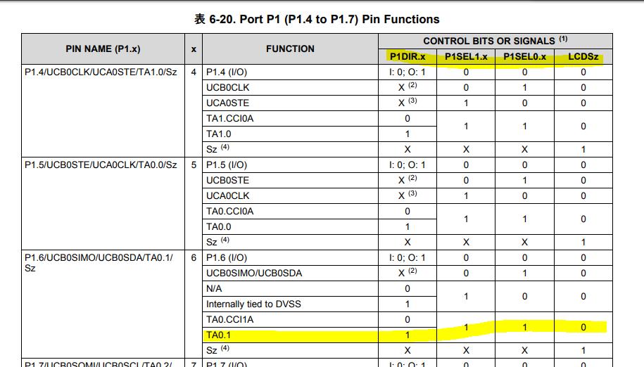

1、定时器TA0.1 对应的管脚可以是P1.0、P1.6、P7.2、P7.6,这个是怎么设置用哪个管脚的?网上找到的例程都是默认用P1.0的。
2、我想要使用TA3.2(P3.0)来输出个PWM波形,请给个例程。我从TA0或者TA1移植过去的程序都不行,这个管脚没有反应。
