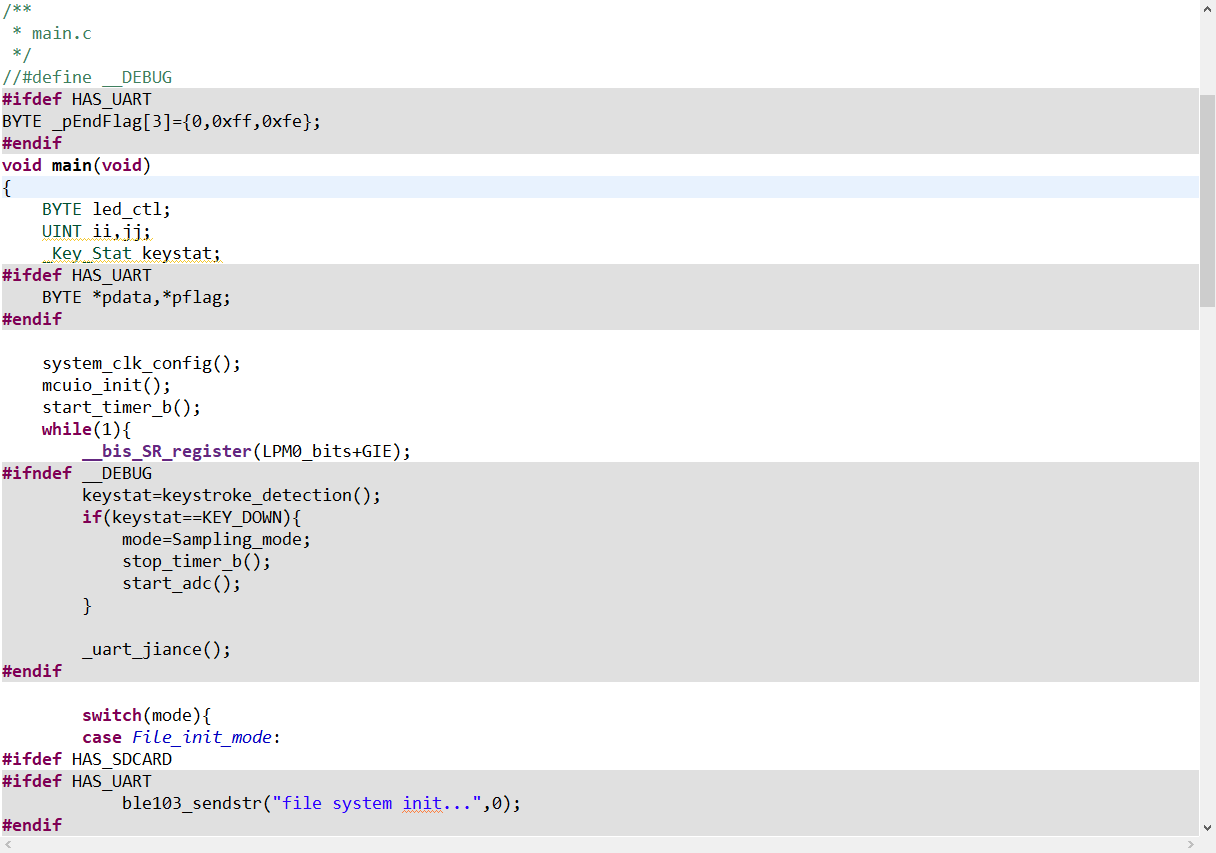

#include <msp430.h>
* main.c
* arch_main.c
* Created on: 2019年2月27日
* Author: Administrator
#include"sys_init.h"
UINT sysclk_cnt=0;
void main(void)
#ifdef VoltageMonitor
BYTE vollowflag=0;
#endif
BYTE Redled_sta,Greenled_sta;
static FRESULT worksta;
Data_Status filesta;
void main(void)
BYTE vollowflag=0;
#endif
system_clk_config();
mcuio_init();
worksta=filesystem_init();
timer_b_config();
adc12_init();
__bis_SR_register(GIE);
start_tb;
start_adc();
while(1){
_nop();
__bis_SR_register(LPM0_bits+GIE);

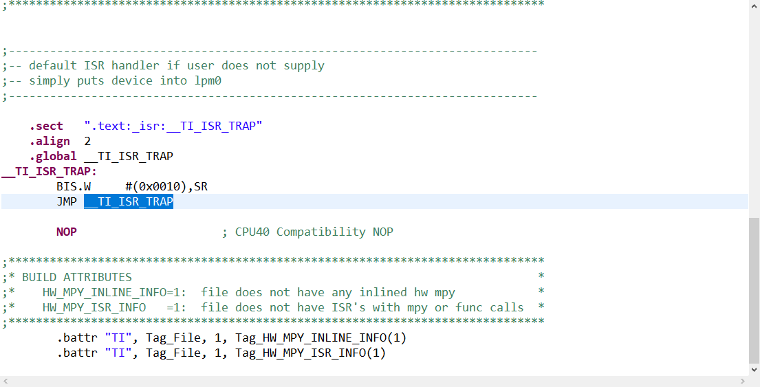

上面的程序总是运行一段时间就进入isr_trap_asm,什么原因?
定时器设定为1/16秒中断一次
