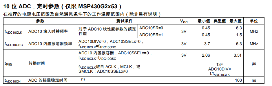

MSP430G2553可以提供的最高时钟频率时16MHZ,ADC10的采样率=1/(采样时间+转换时间+同步时间),那么最高采样率应该是16MHZ/(4+13+1) = 888.889khz呀,但实际使用时却只有450khz,想问下为啥,还有MSP430G2553的最大采样率
