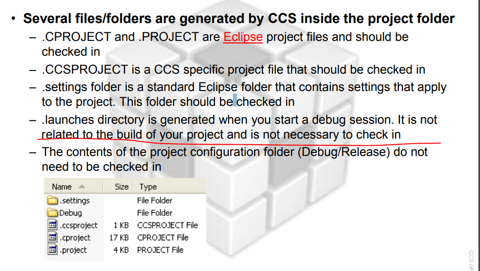

只要能正常建立工程和编译调试就可以的,很多文件都是开发环境自动生成的。不用专门去管他们的。
