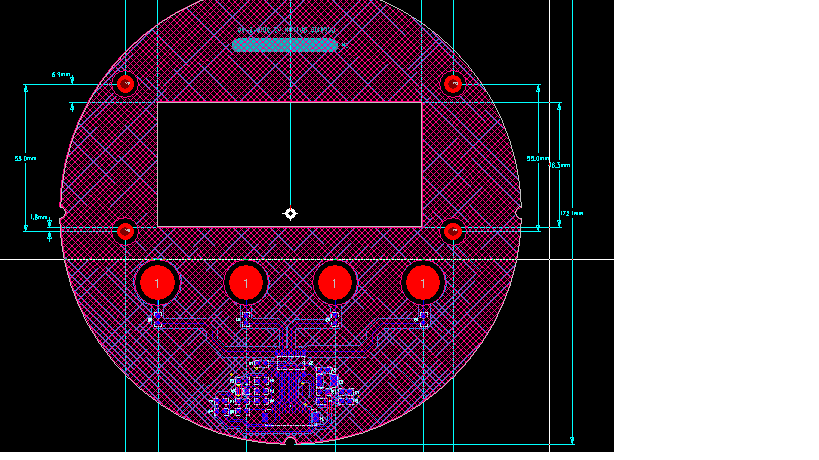

用MSP430FR2633构建的四个按键在用手触摸按键过程中出现突然不响应情况,释放该按键在触摸其他按键后再次触摸该按键就会有响。在启机的10分钟内按键灵敏度要比后续时间灵敏度大,不知道原因。当.ui16ConversionCount稍微放大些就会出现按键在启机后自响应,当设置的小些就会出现按键灵敏度不够,不响应触摸动作。

图1 PCB整体示意图

图1 为有四个按键电极的PCB整体示意图,四个电极为圆形。图2是PCB顶层示意图。图3是PCB的底层示意图。图4和图5是不同的两个PCB的原理图,
图4是基于MSP430FR2633的触摸按键原理图,即是图1~3所示PCB的原理图。两个PCB之间通过图4中的J1与图5中的J2进行电气连接。图5中的U2、U3、
U4是为MSP430FR2633提供3.3V电压的稳压IC(工作时只焊其中的任意一个IC),其中只有用U4即LM1117时MSP430才能正常工作,用其他两个稳压IC时,
在有按键触摸情况下,输出电压从3.3V变高到3.6V~3.9V。
