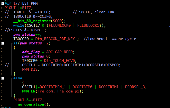

msp430fr2311 进入LPM3,TB0 设为定时timer(aclk时钟源),TB1设置为PWM(smclk时钟源),为何TB1不同频率会影响定时timer周期?
注: 在中断内触发PWM, 不同smclk对 指令周期确实有一定影响,设置tb1 8M smclk 比1M 时tb0 timer 周期缩短了10%

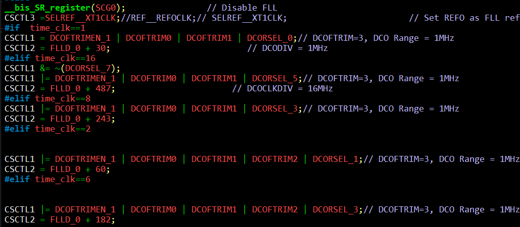

上面是中断内测试代码,问题可以再具化一点,1,2M都OK,6.8 M不行, 是不是有个4M的分界?
FRAM设置对于4M以上好像是有区分的。。。。

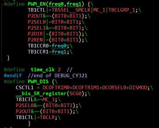

另外关闭PWM这项,对于tb1, CSCTL1 = DCOFTRIM0+DCOFTRIM1+DCORSEL0+DISMOD;
这句能省功耗5ua左右,原理在哪,SCG0不是已经关了么
