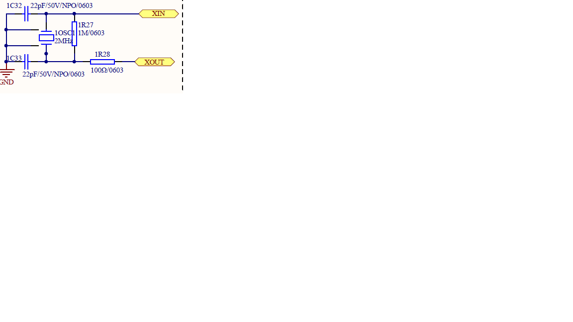

各位大侠:
发现一个奇怪的问题,一个产品用的msp430F248芯片,接2M晶振,运行过程中,程序会关掉晶振进入低功耗模式,每隔1s唤醒晶振一次。
测试中发现几个产品晶振无法起振,外部看门狗每隔30s给一个复位信号也不起作用,测量无源晶振两端有1V左右电压,无波形。断电后再上电,可以恢复正常。
想问下各位大侠:
1、什么情况下会发生晶振无法起振问题,产品已经生产了很多了(1000个),只有这几个个例。
2、如何判断是晶振出了问题,还是单片机无法复位初始化。
3、单片机复位时会给晶振一个激励信号吗?
多谢!!!附原理图
