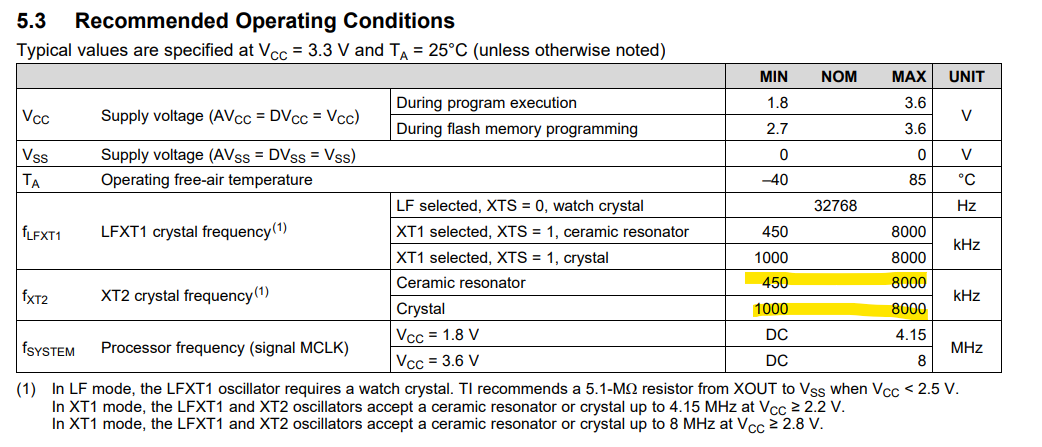

msp430f149的外部最高晶振是多少,它能达到的最高处理速度是多少?
