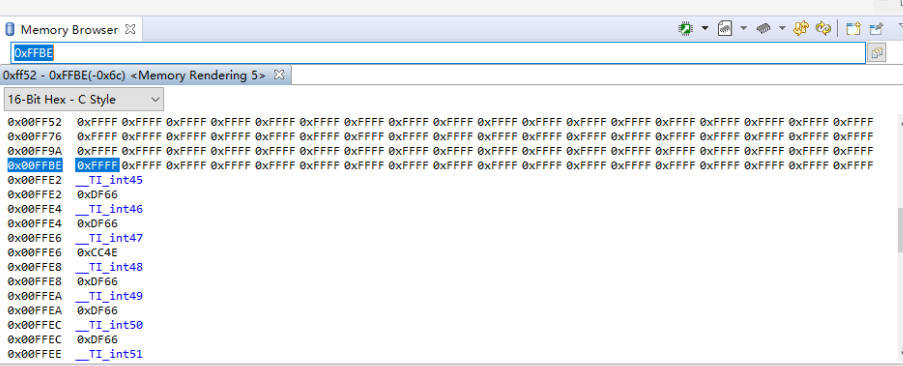

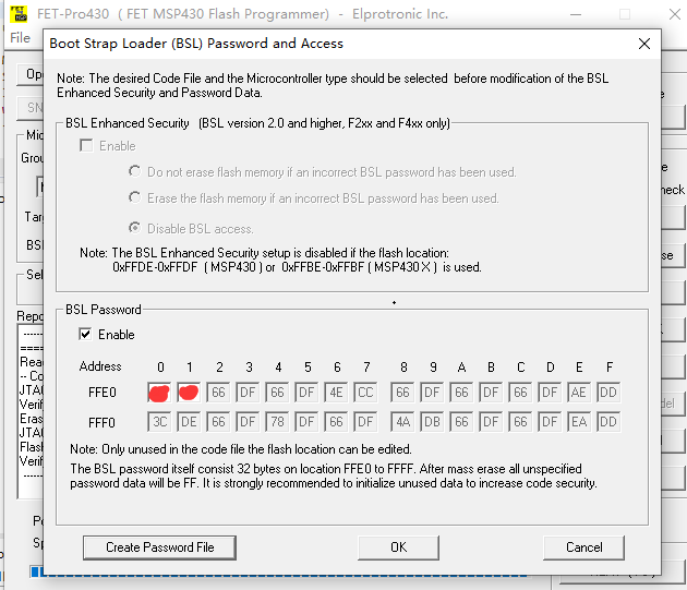

FET-PRO430 烧录msp430fr4133无法使能BSL Enhanced Security以及BSL Password 只能设置四位密码?看了注释说使用了0xFFBE-0xFFBF,可是那段内存并没有使用呀?还有一个问题是
问题一无法使能BSL Enhanced Security
问题二BSL Password 只能设置4位密码
问题三:fet-pro430能BSL方式写入程序吗。BSL写入代码该用什么方法。

感谢你回复了我的提问。我手上现在有一些已经烧了熔丝的MSP430FR4133芯片,我只有430fr4133 launchpad 和FET-430UIF这两种硬件和lite FET-PRO430这个软件,请问有办法重新烧写这些芯片吗?
