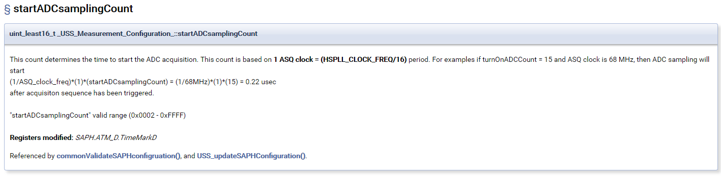

若ASQ_clock_freq=68MHZ,那么根据图上解释HSPLL_CLOCK_FREQ=1088MHZ?

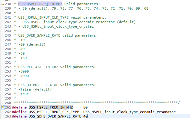

HSPLL_CLOCK_FREQ是否等于USS_userConfig.h中的 USS_HSPLL_FREQ_IN_MHZ?

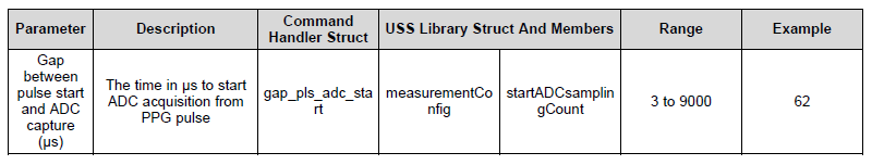

感谢您的回答!我主要想了解将值换算为时间的注释内容。startADCsamplingCount的值通过在线调试已知为3336,若USS_HSPLL_FREQ_IN_MHZ=80MHZ=HSPLL_CLOCK_FREQ(没找到HSPLL_CLOCK_FREQ的对应,我认为与USS_HSPLL_FREQ_IN_MHZ相等),根据注释ASQ clock = (HSPLL_CLOCK_FREQ/16)=5MHZ,(1/ASQ_clock_freq)*(1)*(startADCsamplingCount) = (1/5MHz)*(1)*(3336)== 667.2usec,算出来的时间换算出来的距离与实际不符。
