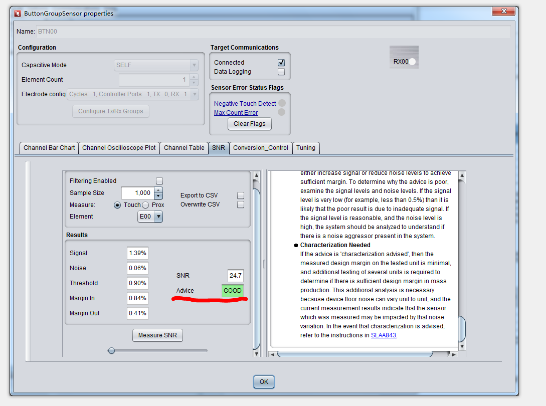

关于MSP430触摸按钮 SNR
根据《

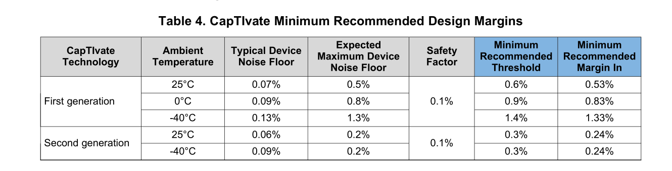

Sensitivity, SNR, and design margin in capacitive touch applications
》,通过测量出的结果可以判断触摸按钮在不同温度下是否可以稳定的工作。下图中给出的advice是“good”,但改该数据在-40℃使是不能稳定工作,那么这里给出“good”的依据是什么?谢谢
  • 温度会影响PCB的寄生电容以及MCU的IO属性(在数据表中描述的容差范围内)。这些类型的环境因素可以在固件中得到补偿。
    LTA(long term average)用于补偿由于环境变化而可能发生的漂移。如果漂移太大,固件将自动执行重新校准,以消除任何可能的灵敏度损失。所以给出的建议是GOOD。
    请参考软件库中的这一部分:
    CapTIvate_Design_Center/latest/exports/docs/users_guide/html/ch_Glossary.html
    这是我的个人理解,您也可以在英文E2E上再次确认一下
  • 贴错路径了
    C:/ti/msp/CapTIvateDesignCenter_1.80.00.30/CapTIvateDesignCenter/docs/users_guide/html/CapTIvate_Technology_Guide_html/markdown/LTA_Filter.html
