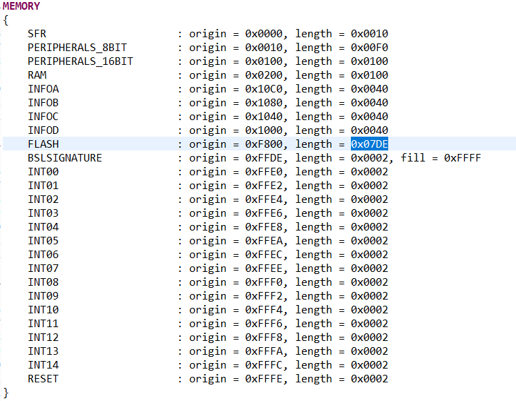

      我用CCS8( Version: 8.2.0.00007 )编译、连接项目时,生成的“lnk_msp430g2553.cmd”文档的“Memory”里,flash只给分配了约2KB的内存,而查找技术手册显示有16KB的闪存。。。这个内部地址能不能自己改啊,现在连除法和乘法都算不出来。
就比如里面FLASH的origin能不能往前调一下,然后length调长一点,2KB太小了。

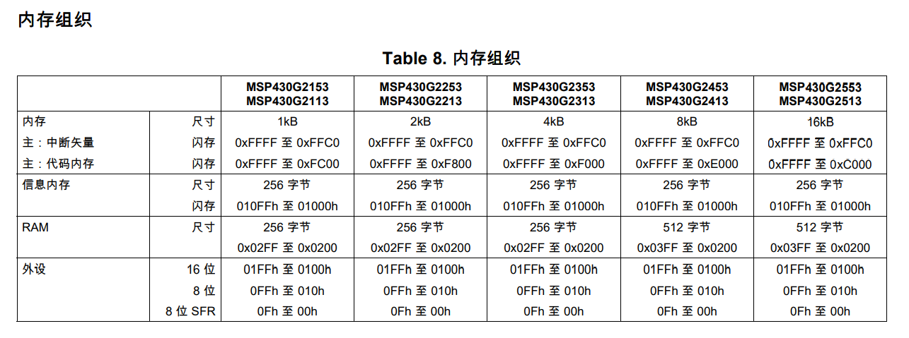

    The start address of Flash/ROM depends on the amount of Flash/ROM present and varies by device. The end address for Flash/ROM is 0x0FFFF for devices with less that 60KB of Flash/ROM.
  • 另外附上G2553的内存表格
  • 另附上我测试的cmd文件

        FLASH                   : origin = 0xC000, length = 0x3FDE

  • 已经按照这个修改了一下我的文档,能正常使用了,非常感谢(* ̄︶ ̄)
  • 很高兴能帮到您!
  • 还是第一次见到这种情况,我这边编译的时候,Memory里显示的存储空间都正常。
    楼主也可以运行一下官网提供的例程,看还有没有这种情况。
  • 谢谢啦,已经按照三楼的文档修改了一下,能正常使用了,我估计是软件版本的问题。(我用的CCS8)
  • 问题解决了就好。ccs的各个版本我基本都用过,现在用的ccs8.2,没遇到过这个问题。
