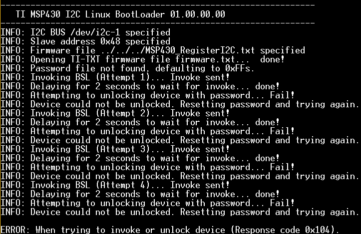

當我下指令 ./msp430-i2cbsl-tool -i /dev/i2c-1 -s 48 -f fw.txt
會出現以下錯誤訊息
我也有試過 -p password ,也是一樣
請問有人能提供什麼建議嗎?
