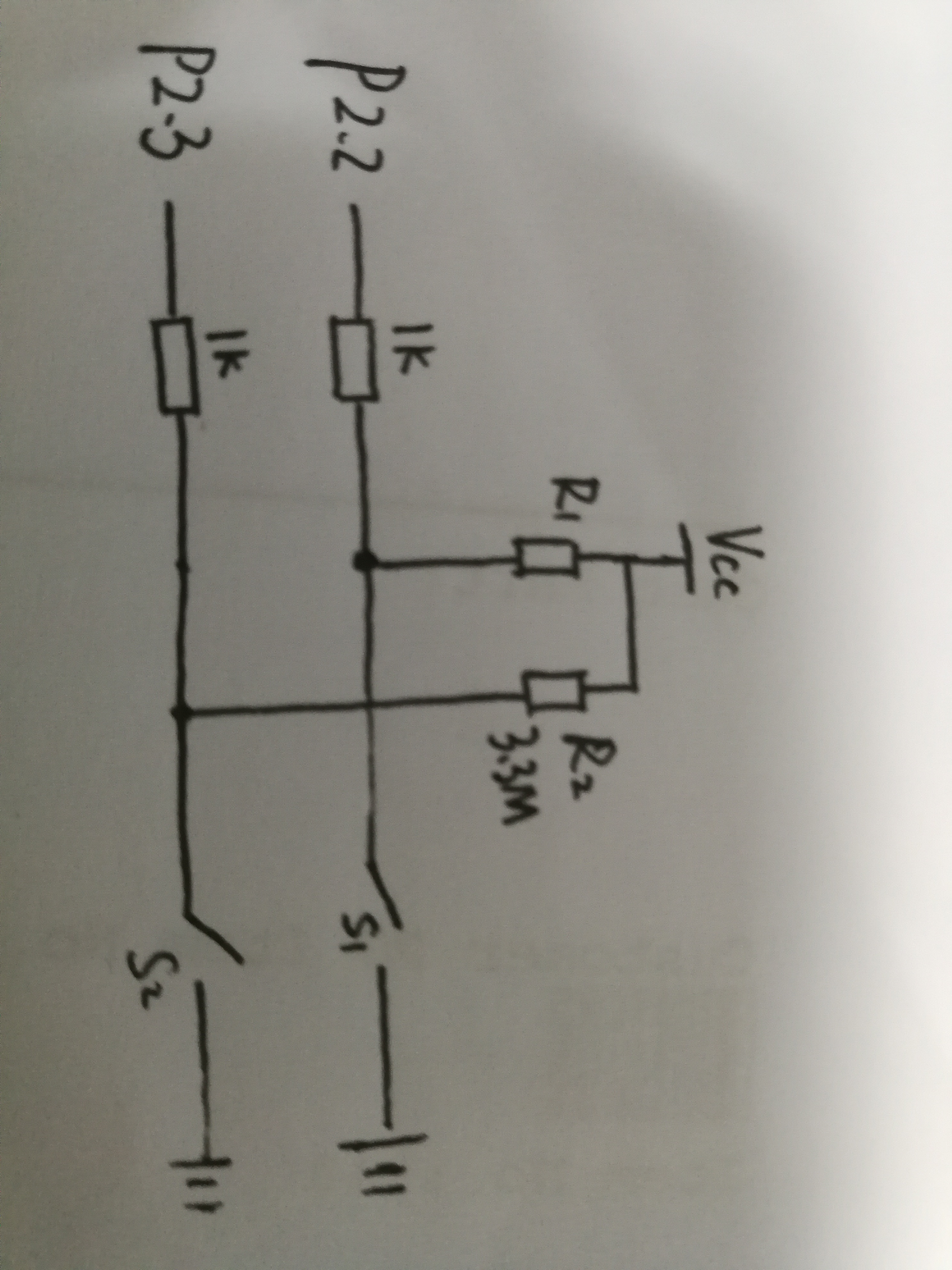

    关于P2.2和P2.3管脚的原理图如下:
VCC=3.3V,R1、R2为3.3M上拉电阻,R3、R4为1k 隔离电阻,S1、S2为两颗干簧管,当外部干扰是S2闭合,检测到P2.3为低电平,此时产品报故障。
现在出现的问题为:无外界干扰,产品运行一段时间后检测到P2.3低电平报故障,此时测试P2.2脚对地阻抗为9.5M欧,电压为2.5V;
P2.3对地阻抗为5.4M欧,检测电压为1.3V左右。当把故障芯片从板上拆下测试阻抗与正常芯片一样都为11M欧左右。换上新的芯片会运行正常,但过段时间后也会出现同样的问题。
    现在从现象判断F6723是没有坏的,但疑问是同样的设计电路为什么正常运行时检测的电平与阻抗不一样,这两个管脚内部是都有不同,请帮忙给出建议货电路改进的地方,谢谢。
