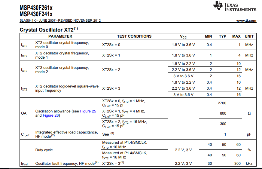

各位大侠!您们好!
我正在维修一个板子,采用的是M430F2618T,用的是有源晶振,维修的时候,一不小心,把晶振拆坏了,现在想更换一个,不知道是多大的频率,请问我怎样才能找到匹配的晶振?非常感谢!
