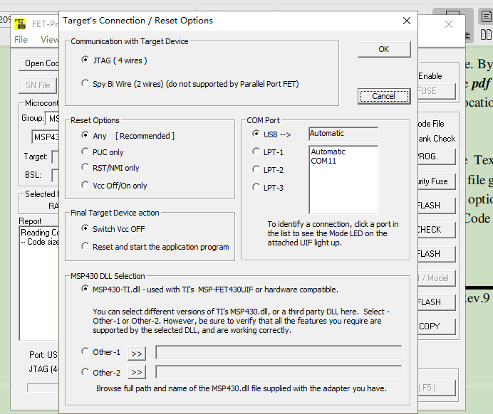

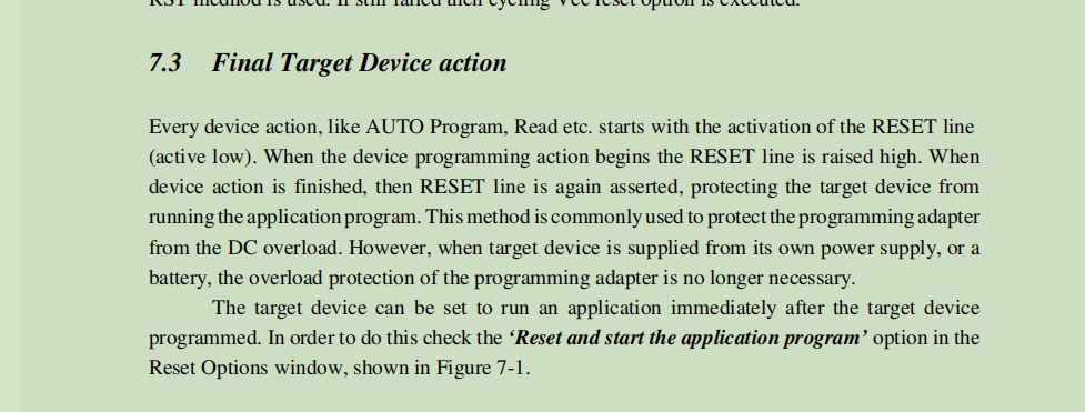

刚开始接触这个430的芯片,不懂的问题比较多。请问如下图所示。Final Target Device action这个选项框中有两个选项,请问第一个选项Switch Vcc off是什么意思啊,是指最后烧写完程序将Vcc关闭吗,不关会有什么影响吗?为什么要默认选择Switch Vcc off?
