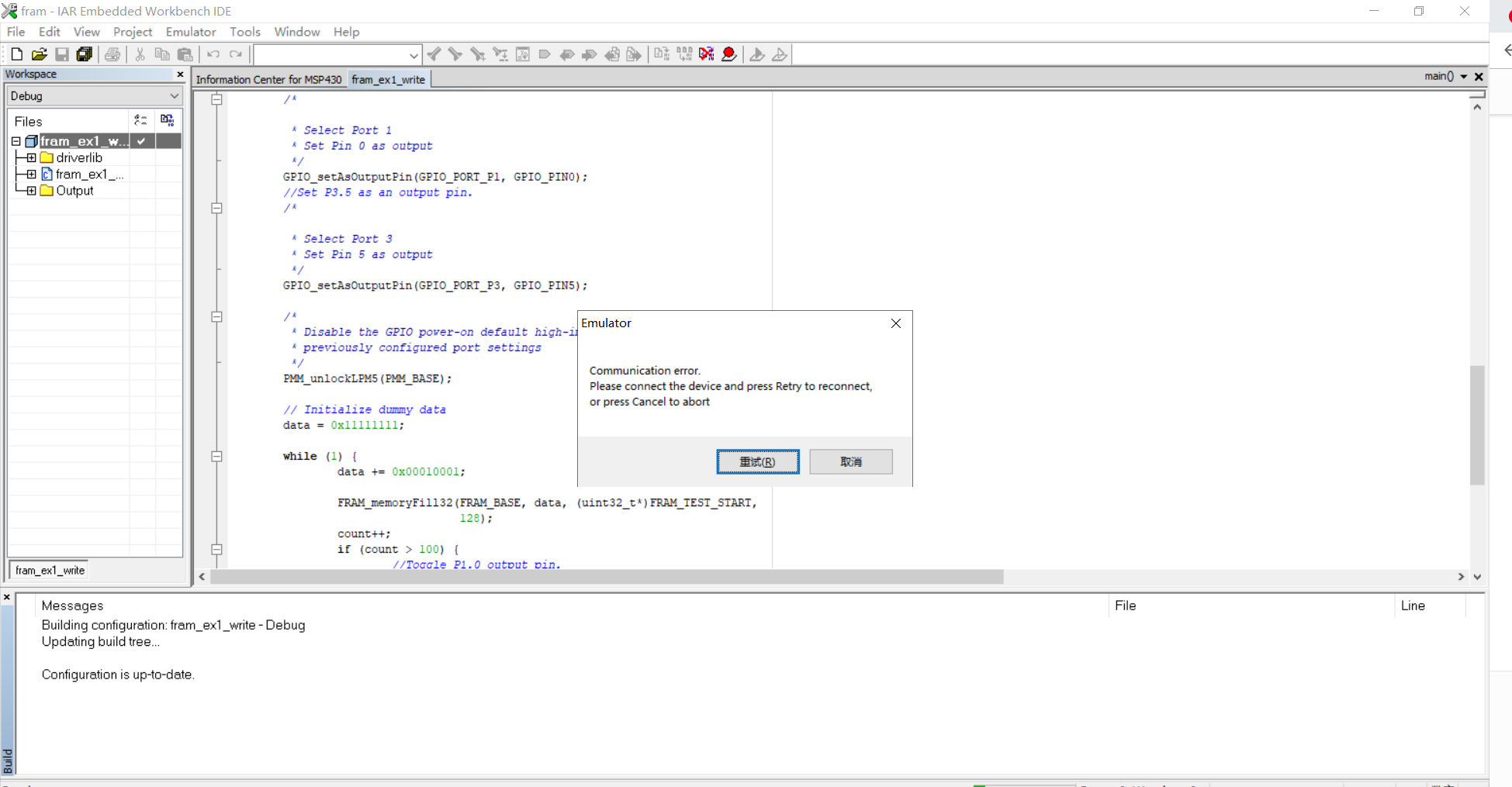

遇到的问题是如图所示,请问我的配置有问题吗?(The problem encountered is as shown in the figure. Is there a problem with my configuration?)

  • MSP430FR5969 LaunchPad 评估套件?
    如果是这个开发板板载仿真器的话,是不支持4线jtag的。
  • 是MSP430FR5969cLaunchPad评估套件,现在没有使用4线JTAG,我之前的错误已经改回来了,把端口设备改成了MSP驱动串口。但是新问题来了,请问出现这种错误是因为什么?之前用F5529没遇到过。
  • 请问您现在JTAG是可以在线调试的吗(使用CCS或者IAR)?
    您能提供一下板子上面REST管脚的连线图吗?很多情况下,都会因为这个管脚的电路不正确而导致芯片不能正常烧写。
    若是不可以在线调试的话基本就是硬件问题了
    若是可以的话,那您需要注意一下FET-pro430里面的设置了。有可能是你的端口设置有问题:
    您可以尝试点击FET-Pro430菜单上面的setup,然后选择connection/device reset,然后系统会跳出一个配置界面。在界面的右方,有一个Com Port的设置窗口,不要选择Automatic,而是直接选择电脑识别出来的FET430UIF设备的COM。这样的话,JTAG的配置才是正确的,不然会出现JTAG初始化错误。

    再次使用FET-Pro430烧写,发现板载仿真器上的电源灯有一个亮红,操作是和以前下载5529一样,setup中的connection选择的是自己检索的COM口,可是还是显示×Verify Security Fuse,下载调试时从未操作过熔断保险丝。

  • 您好,非常感谢TI的技术人员给的回复。我用了USB和MSP-FET430UIF仿真器,但是都是烧录不成功,而且都是按照正常的烧录流程,我知道MSP430FR5969评估套件不支持4线JTAG调试,换了spy bi wire,可是依旧不成功。至于用TI Flash,正在尝试使用hex文件烧录。设备管理器可以识别5529。

  • CCS的Uniflash也不行,显示连接失败。BSL烧录可以吗?您有试过吗?
  • 估计那个mcu被烧过熔丝了,swb方式也用不了了。你用bsl方式烧写试试。
  • Uniflash的具体错误提示是什么?您是否有烧断熔丝的操作?烧断了的话,您可以用BSL试试
  • 我觉得也是被熔丝了,换了一块5529,一样的烧录就可以了
