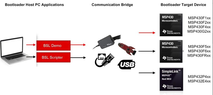

    感谢您的解答。我们有个很基本的问题需要确认,在使用BSL更新程序是,板卡和PC之间一定要用特定的硬件连接吗?比如MSP430-BSL PROGRAMMER ("BSL Rocket"),或者MSP-FET,这两个调试工具是必须的吗?
    因为看到有软件模拟时序的方法,因为不确定只用软件是否可行,另外,客户用script脚本也没成功。因此咨询您一下,使用BSL时是否还是要连接硬件调试器。
    如果不用硬件调试器,加入我用UART接口模拟BSL的通信时序,PC端通过USB转串口,客户板卡通过串口走BSL定义,您看是否只需要PC模拟出通信时序,有没有特定的软件可以使用呢?
    期待您的解答。
    Best Regards.
    Kevin Chen
  • 不需要特定仿真器的。只要符合bsl时序要求就可以。
    很多用串口转ttl工具做msp430的bsl烧写的。
  • 谢谢楼上的回答
    即使是软件可以模拟时序,也是需要硬件来支持的。您可以看一下http://www.ti.com/lit/ug/slau622h/slau622h.pdf的说明
    The MSP432 BSL is implemented on UART, I2C, and SPI serial interfaces.
  • Hi Susan,
    感谢您的解答,不知道方便留个电话吗?我们对BSL这种程序升级方式的使用还存在很多的疑问,不知道您是否有时间跟我们客户开个电话会议,帮忙解答一下BSL的问题。
    我们目前了解到的信息是BSL方式升级程序,需要在MCU和PC之间增加一个MSPFET或MSP430-BSL PROGRAMMER ("BSL Rocket")硬件,也有说法是不用硬件。
    关于BSL,是否必须要用TI官网提供的这两个MSPFET或MSP430-BSL PROGRAMMER ("BSL Rocket"),我如果不用这两个,单纯使用一个USB转UART(3.3V)的转换模块,USB接PC,UART按BSL要求连MCU,这样可以实现BSL更新程序吗?
    另外,BSL更新程序,是否还要对MCU的RESET或其他引脚进行控制?网上包括官网都仅仅提到如何进入BSL,如何判断是否成功进入BSL没有说明,进入BSL之后如何进行程序升级也没有说明。
    客户以前没有使用过MSP系列MCU,这些基础问题正是存在疑惑的地方,并且文档的一些介绍都不清晰,很难摸清BSL具体要怎么用,我们也是希望能给客户提供更加具体的能解决问题的指导和帮助。

  • 关于bsl,ti有提供详细的讲解、例程和工具
    http://www.ti.com.cn/tool/cn/mspbsl
