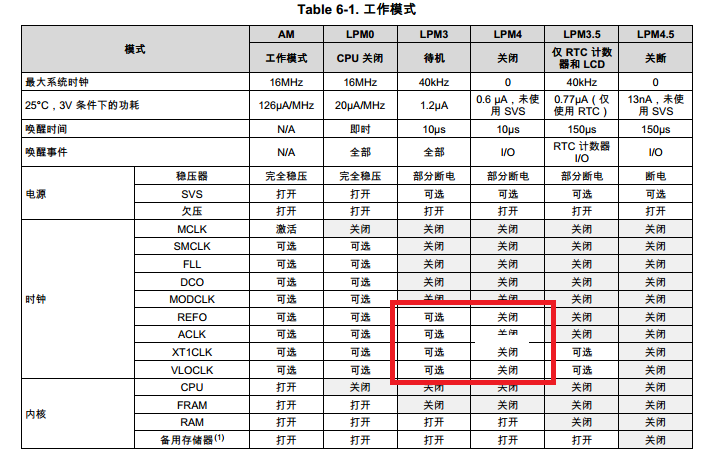

  • 1. 但我是目前使用LPM3模式与LPM4模式(RTC唤醒)的功耗相关太大了,因为我目前对LPM4模式+RTC的理解,应该就是ACLK开启了,其它能关闭的都关闭,如下图
    2. 我在LPM3模式下按理应该同样可以达到LPM4+RTC配置效果,如下图
    与LPM4不同的都是可选项(意味着我可以关闭)达到只开启ACLK的效果。
    3. 但是我现在测试(LPM3+RTC),最后睡眠只开启了RTC,其它外设都是关闭的(未使用到的时钟应该都会关闭),功耗与LPM4+RTC相关很大(6ua,24ua)
  • 楼主你好,LPM3和LPM4之间的差别,除了你用红框圈出的,还有中断源等内部电路。
    实际上,在mcu选用低功耗模式的时候,除了关注某种低功耗模式的电流外,更关心的是mcu在这种低功耗模式下可用的资源,以及系统在软件和硬件上的低功耗实现。

  • 1. 我想搞清楚两者功耗差距的原因:
    A)我LPM3模式操作有问题?(进入LPM3模式还需要其它特定操作?所有外设都是关闭的包括看门狗,;只开启了RTC;CS寄存器我也反复查看过,没有特定操作来降低LPM3的功耗,时钟条件请求位也禁用了),
    B)又或者是LPM3与LPM4的功耗相差本来就这么大(但是从官方手册上看不应该有这么大的差距)
  • 个人感觉您的LPM3配置估计有问题,官方数据
    ILPM3, RTC Low-power mode 3, RTC, excludes SVS 3 V 25℃下 Supply Currents 为 1.25 µA
    而Low-power mode 4, excludes SVS 3 V 25℃下 Supply Currents 为 0.58µA
    若是可以的话,给出您的相关代码
