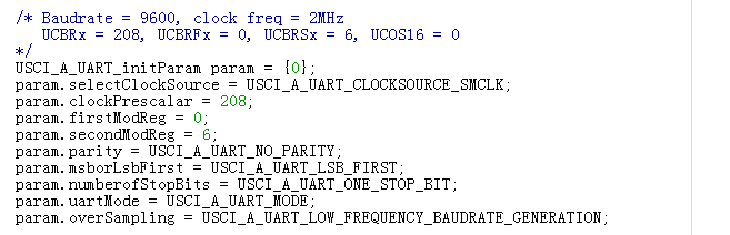

大家帮忙看一下我的串口计算结果对不对,我感觉没问题,但是输出不正确。

  • 使用了这个工具的结果还是不行,我用的外部XIT 2M晶振,示波器测试时钟代码配置正确,串口输出频率在5.6K 左右,实在是找不到什么原因了。实际输出结果都是0x37。

        /* Baudrate = 9600, clock freq = 2MHz
           UCBRx = 208, UCBRFx = 0, UCBRSx = 3, UCOS16 = 0
        USCI_A_UART_initParam param = {0};
        param.selectClockSource = USCI_A_UART_CLOCKSOURCE_SMCLK;
        param.clockPrescalar = 13;
        param.firstModReg = 0;
        param.secondModReg = 0;
        param.parity = USCI_A_UART_NO_PARITY;
        param.msborLsbFirst = USCI_A_UART_LSB_FIRST;
        param.numberofStopBits = USCI_A_UART_ONE_STOP_BIT;
        param.uartMode = USCI_A_UART_MODE;
        param.overSampling = 1;
        if(STATUS_FAIL == USCI_A_UART_init(USCI_A2_BASE, &param))
            return;

  • 建议先把ACLK、smclk和mclk通过io输出,用示波器确定下时钟信号是否正确。
  • 这个看了,都正确的, 你看看代码配置有问题吗大佬
  • 是自己眼花了,把55的当成0x55了,啊啊啊。
