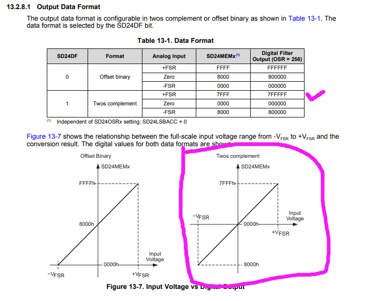

MSP430 sd24精度不正确,如下是使用文档
按照文档说明,应该是7fffff/928mv=9039
1mv=9039
采样接收是32位的SD24_getResults,没有使用SD24_getHighWordResults怕接收不过来24位。
我现在1mv测试出来的最大是7300.
