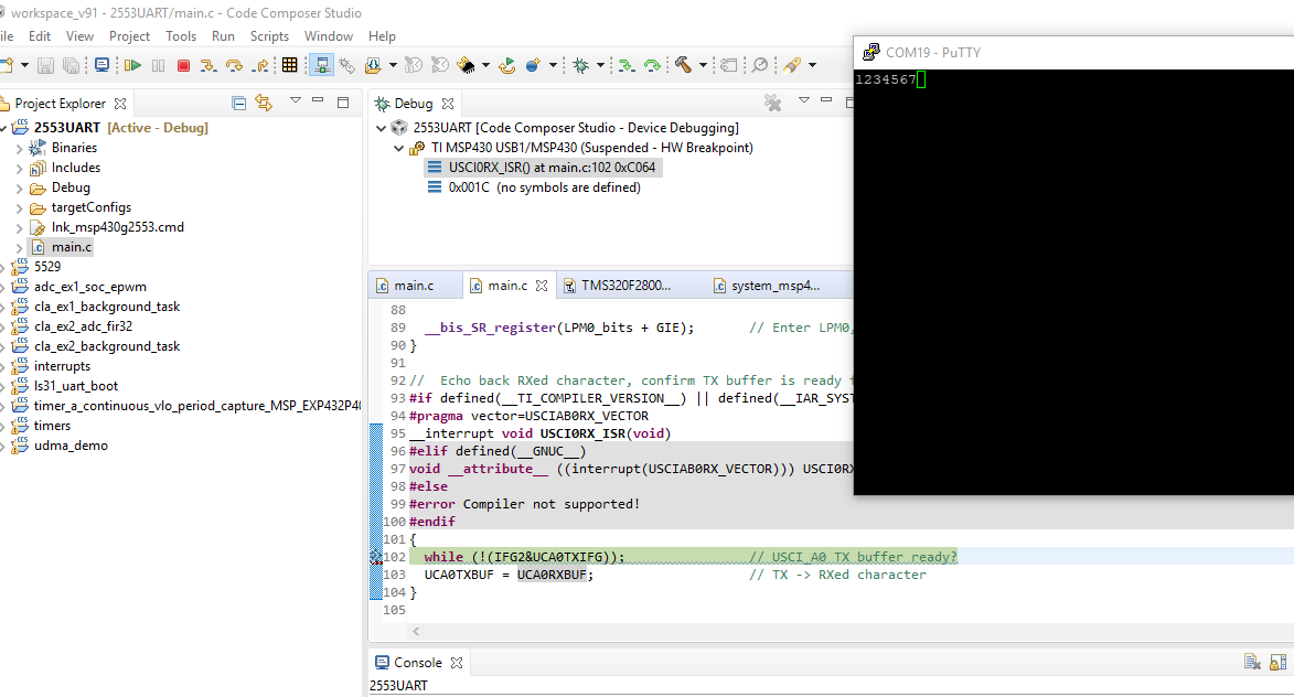

  • 请问这个程序的执行实现了什么功能?因为我看主要分两个部分,上面的main函数以及下面的USCI_A0_ISR中断服务程序,都没有涉及到数据传输的代码,不太理解,您能说的详细一点吗?十分感谢!
  • 是不是我需要添加某些代码在示例特定位置,才能实现功能?如果是,具体怎么办能麻烦大致描述一下么?O(∩_∩)O谢谢
  • 这个程序就实现了一个功能,使用中断方式接收字符并发送出去。main函数里主要是初始化和进入低功耗模式。
  • 您好,这个“接收字符并发送出去”的具体位置在哪里,我没有找到?它的数据是从哪里接收的?我需要的是一个能把MSP430F6736中的数据通过uart方式发送出去的示例代码。
  • LaunchPad的USB口带有虚拟串口功能,可以通过USB接口虚拟串口,与电脑连接。要在电脑上读取串口数据,还需要一个串口调试软件,推荐使用PuTTY
    下图是我用G2553 launchpad来测试的,当在PuTTY键入数字时,运行程序会停在断点(while (!(IFG2&UCA0TXIFG));                // USCI_A0 TX buffer ready?)
