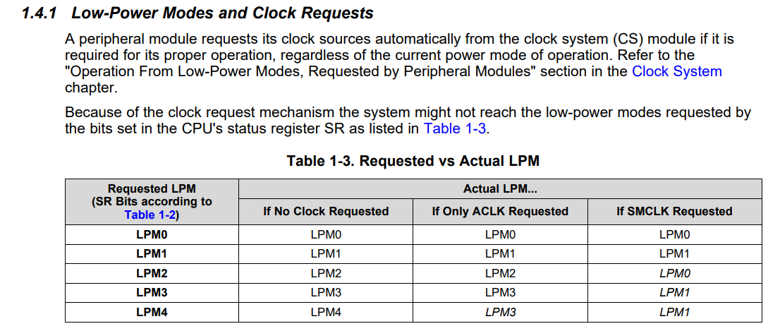

进入LPM3后定时器选择SMCLK但仍然可以唤醒?
Other Parts Discussed in Thread: MSP430FR6972
芯片:MSP430FR6972
问题描述:
我将一个定时器的时钟源配置为SMCLK,而SMCLK的时钟来源是DCO,然后我在主函数中进入LPM3,按照我的理解应该是进不去定时器中断的呀,但是我调试发现我仍然可以进入中断,所以想问一下是哪里配置有问题吗?

void TimerA0_Init(void)
TA0CCTL0 = CCIE; /* TA0CCR0 interrupt enabled */
TA0CCR0 = 30000; /* 1s的定时 */
TA0CTL = TASSEL__SMCLK | MC__UP; /* ACLK, UP mode */

while(1)
if(Device_Status.tim_test_flag)
Device_Status.tim_test_flag=0;
Debug_LED1_Blink;/* 会进入到这里 */
LPM3;
