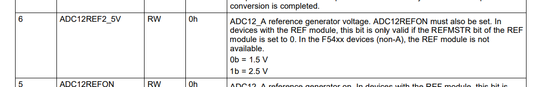

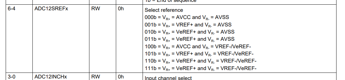

请问大佬们,我又两个问题,ADC中ADC12REF2_5v和ADC12SREF中选择参考电压源选择位,这两者是什么关系?

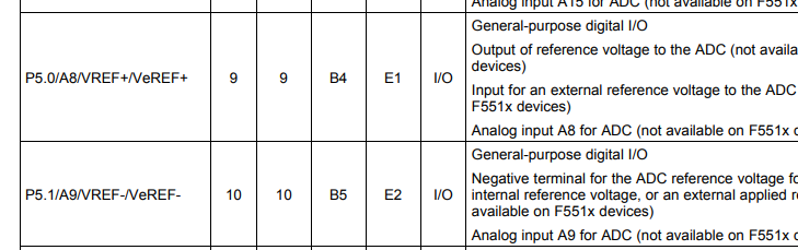

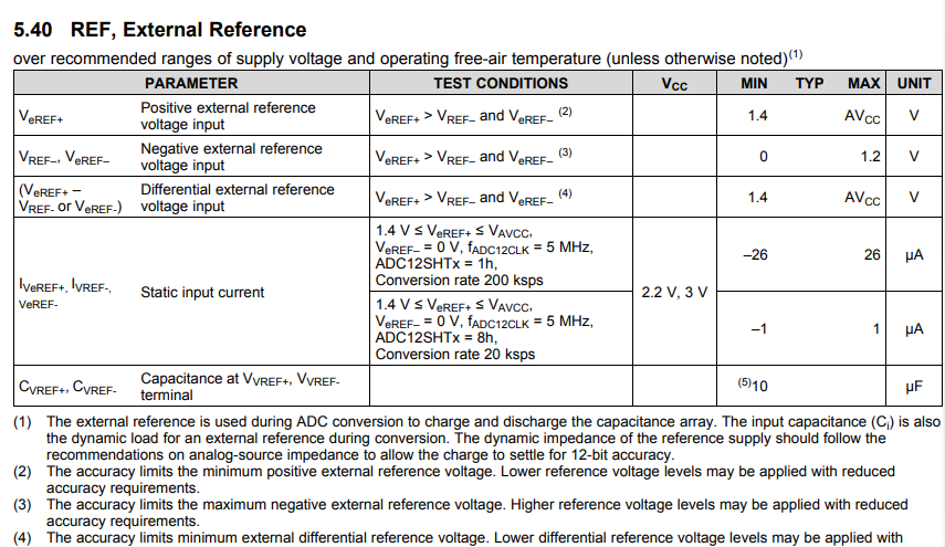

ADC里可以设置外部电压为参考电压,外部电压在哪个引脚输入,外部电压有没有限制?

  • ADC12REF2_5v是使能内部的2.5v参考电压,ADC12SREF是选择参考电压的通道
  • 参考电压输入是P5.0和P5.1
  • 参考电压的范围:
  • 请问这两位同时配置,有冲突吗
  • ADC12REF2_5是内部基准源电压选择位。选择该位的时候,必须置位REFON
    ADC12SREFX是参考源选择位
    使用内部参考电压的话,您需要打开参考源,选择ADC12SREF_1 即为内部基准参考源,然后需要使能 REFON,最后选择参考电压ADC12REF2_5  1.5V or 2.5V)
    建议您结合例程看一下

  • 请问大佬,MSP430F5529LP里为什么没有P5.1和P5.2,是不能输入外部电压当做参考电压吗
  • 是的,P5.1和P5.2是没有被引出来,所以一般不建议使用外部参考电压
    如果您实在需要的话,您可以焊接引线到P5.1和P5.2,但这样就没有那么准确了
