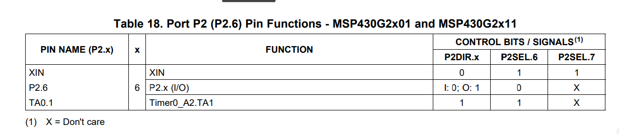

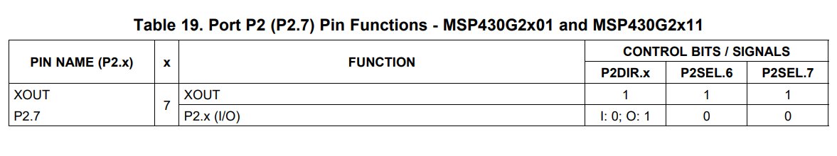

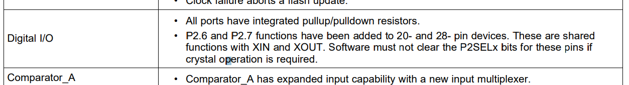

系统由430和STM8L单片机组成,MSP430有两个IO口和ST单片机IO口通过电阻相连,系统上电瞬间有一定的概率造成430死机。如果把IO口断开则没出现死机的现象。因此怀疑是否是因为2个单片机先后初始化造成的死机问题。直接拉低430复位引脚430可以正常。
yixuan wang 说:MSP430有两个IO口和ST单片机IO口通过电阻相连
请问是哪个芯片的哪两个IO?相连的具体目的是什么呢?能否请您详细说明下?
